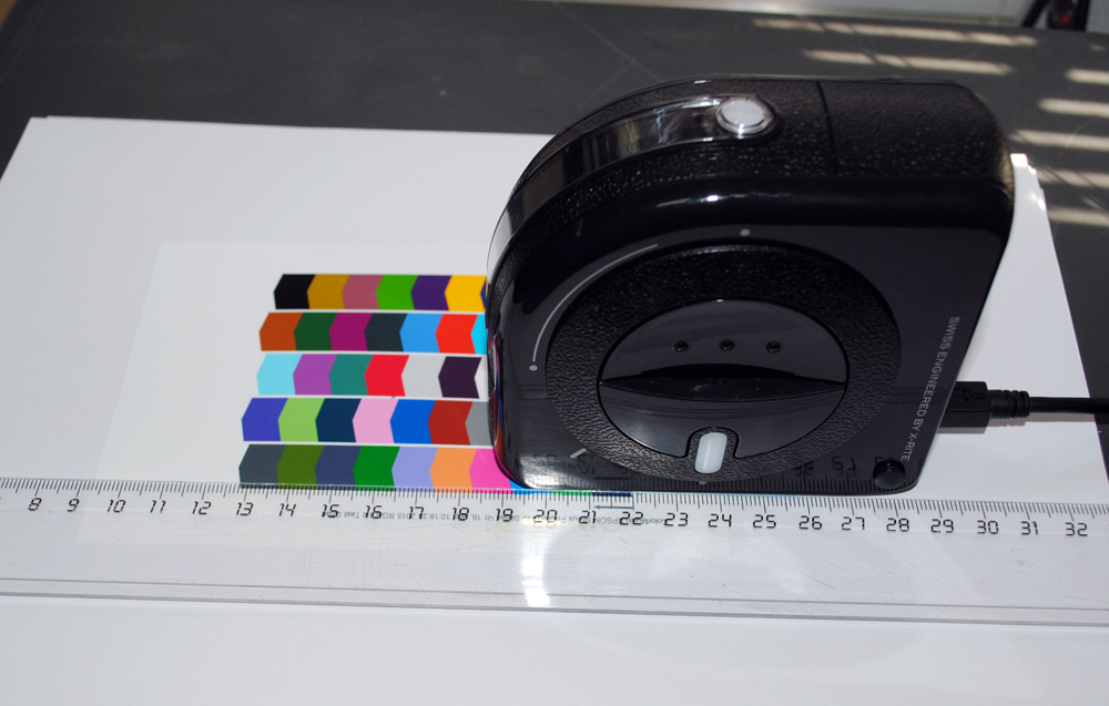

Всем Здравствовать! Родным софтом можно напечатать 10х15. По крайней мере на Epson. Когда заходишь в настройки печати, перед печатью, размер бумаги оставляешь А4, а в вкладке "Макет" ставим галочку "Уменьшить/Увеличить" и выбираем размер 10х15. Читает прибор нормально, но патчи не большие так что придется аккуратнее сканировать :good:

DiVV писал(а):Всем Здравствовать! Родным софтом можно напечатать 10х15. По крайней мере на Epson. Когда заходишь в настройки печати, перед печатью, размер бумаги оставляешь А4, а в вкладке "Макет" ставим галочку "Уменьшить/Увеличить" и выбираем размер 10х15. Читает прибор нормально, но патчи не большие так что придется аккуратнее сканировать
Кирилл, все верно. Я так пробовал для кружки мишени распечатать. Распечатать сумел, а считать с кружки нет. :) Штатная прога читает только в стрип-режиме. А с круглой кружки так читать нереально. А вот с Мастермунки получилось. Потому что там и размер патчей можно отрегулировать и размер бумаги и плюс попатчевое считывание.

Вот только что ради интереса построил профиль штатной прогой по двум отпечаткам 10х15. Как раз у меня тут Lomond матовый завалялся. Под ФНД самое то.
Для удобства считывания с маленького листа лучше вести Обезьяну по линейке, тогда не промахнешься.
Профиль порадовал. :) Чем и хорошо иметь свой прибор под рукой - в любое время под любую бумагу (чернила) быстренько профиль построил. Кончилась бумага, выкинул профиль. :)

В данном случае около 40 минут. Я сушил отпечатки по 15-20 минут. Хотя в идеале нужно сушить сутки, ну или никак не меньше часа. Для стабилизации чернил на бумаге.

Саша, мало! 10 минут это защита от дурака, чтобы по совсем сырому отпечатку не водили. А так хотя бы час нужно подержать. Листочком прикрыть от прямого попадания солнечного света и подождать. :yes:
