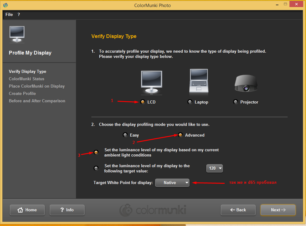

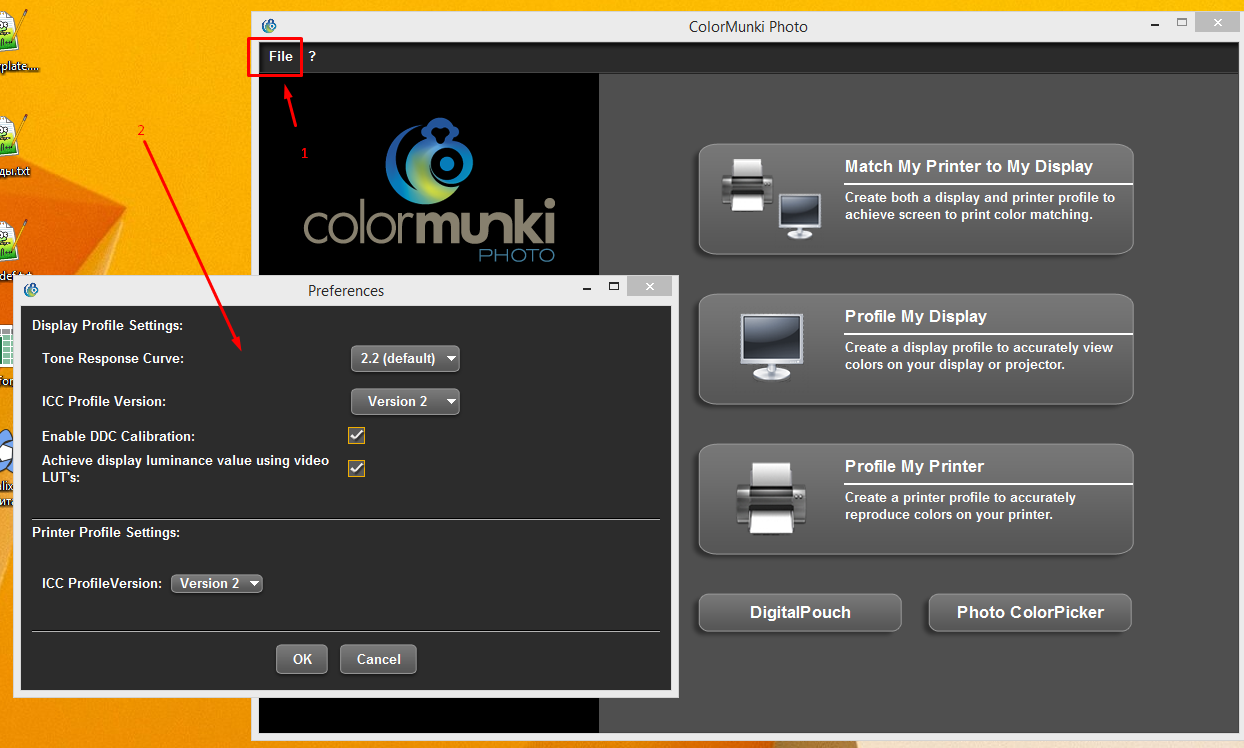

X-rite ColorMunki Photo
Вообщем ночь пришла. Шторы на всякий случай завесил. В люстре оставил включенной только одну светодиодную лампу 7вт (аналог 75 - накаливания).
Дал поработать монитору около получаса.
далее так:
потом так:
Потом было предложено откалибровать обезьянку
Потом замерить освещенность. в люксах не запомнил сколько, вроде 18 но не уверен, и яркость 80кд/м2 (это для точки белого с параметром - native)
После чего пошла калибровка.
И профиль сохранен (кстати не знаю как у вас, но после того как я применяю обезьяний профиль, и затем пытаю поставить заводской (по умолчанию) - он применяется только после перезагрузки. ну это мелочи...)
И дальше встает самый интересный вопрос правильно ли откалиброван монитор или нет? Может кто то и делает это на глаз, ну уж точно не я
Попробуй Set the luminance level = 80 cd/m
Освещенность (от ламп) должна быть около 60 - 12 совсем темно.
Ручками можно вводить целевую белую точку? Если да то введи 6000
Я бы еще DDC Calibration отключил (галочку снять) и luminance archive то же бы скинул.
Для проверки результата:
1. Серый клин должен быть серым.
2. Разница по в Photoshop Lab 0 0 0 и 1 0 0 / 100 0 0 и 99 0 0 должна быть заметна.
3. На лицах не должно быть левых подсветок и пятен.
Для оценки нельзя смотреть на оцениваемый клин больше 20 секунд. Т. к. если смотреть дольше - то могут запросто появляться артифакты на клине. Отворачиваемся или идем гуляем - возвращаемся садимся и смотрим - если в течении 20 секунд не можем ответить на вопрос есть косяк или нет - то его нет
А так к белой точке глаз адаптируется и все будет в норме.
Argyll пока пробовать смысла нет - т. к. там еще больше настроек
- а тебе необходимо пока хотя бы с теми что есть в родном софте разобраться. Да и много настроек - не всегда хорошо.
Помним что Монитор с точки зрения ICC а именно он придумал этот стандарт - это освещение + организация рабочего пространства + монитор + наблюдатель = изменение любого из параметров = есть калибровка монитора = кривые калибровки в LUT видеокарты. Профиль необходим только Photoshop'у чтобы знать характеристики к которым мы привели монитор и выдать на него правильное изображение. Тестовое изображение необходимо просматривать в Photoshop'е с правильно настроенной системой CMS.
Так учит Шадрин - а ему верю.
Кстати - что за монитор то хоть?
Калибровать и профилировать достаточно раз в год, а может и реже - зависит от монитора. Все рекомендации программ напоминалок - туфта.
Что ж опыт хоть по крохам но все таки идет... Становится все интереснее
Попробую добавить света, что бы получить 60 люкс.
Причем, что самое интересное, гамма на мониторе выставляется с шагом в одну целую, то есть 2 - 3 и тд. Десятую часть выставить нельзя например 2.2
, а теперь как выяснилось, что смотреть нужно в фотошопе.
Вот блин а у меня обезьянка замерила только 18 люкс. Замер делался возле монитора а свет шел от люстры (а она в центре - комнаты).GoodColor писал(а):Освещенность (от ламп) должна быть около 60 - 12 совсем темно.
Нет родное ПО не позволяет этого сделать. только D65, D50 и еще пару режимов поменьше.Ручками можно вводить целевую белую точку? Если да то введи 6000
Сделаем, кто ж знал, что это нужно отключитьЯ бы еще DDC Calibration отключил (галочку снять) и luminance archive то же бы скинул.
Не совсем понял. Это плагин для фотошопа или отдельная программа? Хотя выясню у гуглаРазница по в Photoshop Lab 0 0 0 и 1 0 0 / 100 0 0 и 99 0 0 должна быть заметна.
Монитор . Кстати гамма настраивается под 2.2, а по дефолту в мониторе выставлена 3.Кстати - что за монитор то хоть?
Так и есть я смотрел под определенным углом, но полоска была все равно цветной. Правда я просматривал в прямо в браузереНа TN мониторах (как например сейчас стоит перед моими глазами) очень хорошо видно что серое оно только когда смотришь под определенным углом - а именно зрительная ось перпендикулярна плоскости экрана.
Пусть будет по умолчанию, если яркости не хватит то можно поставить 2 - но думаю ее хватит. Интересно вообще что это за параметр и откуда он родомknuklus писал(а):Кстати гамма настраивается под 2.2, а по дефолту в мониторе выставлена 3.
Из всех движков нужны: контраст / яркость / цветовая температура или поканальная регулировка белой точки (может и не быть). После отключения DDC - программа должна предложить выставить эти параметры крутилками на мониторе - выставляем, если нет возможности - то не трогаем все остальные параметры по умолчанию.
С TN сильно не заморачивайся - откалибровал / профиль построил = все ... пользуйся. Т. к. идеально будет только в центре под правильным углом.
У меня в FireFox и в браузере все ОК если смотреть полноразмерную картинку. Поищи BasicICColor Display, попробуй его для начала, не Argyll.
