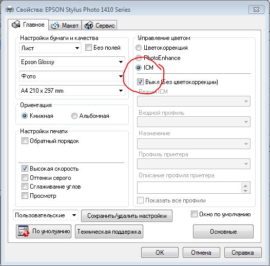

knuklus
1. В настройках указываете - Цветом управоляет Фотошоп
2. Указываете свой профиль
3. В настройках ставите параметры печати под которые строился данный профиль
4. На вкладке "Расширенные" ставите ICM и галочку "Без цветокоррекции". Смотрите скрин.
Теперь Ваш профиль отработает корректно.
