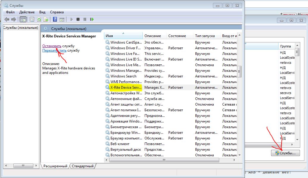

X-rite ColorMunki Photo
Непрочитанное сообщение СублиМастер » 31 окт 2016, 16:11
Важное дополнение!
Чтобы МастерМунки работала, нужно запустить Диспетчер задач и на вкладке Службы остановить работу X-rite.
