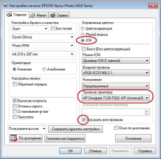

P.S. Некоторые принтера позволяют подгружать сторонние профили прямо в настройках. Например, принтеру Epson 1410 в окне "Расширенные" можно указать любой профиль. И он будет с ним работать. Возможно и в некоторых других принтерах есть такая возможность.

СублиМастер писал(а):Некоторые принтера позволяют подгружать сторонние профили прямо в настройках. Например, принтеру Epson 1410 в окне "Расширенные" можно указать любой профиль.
Попробуйте установить драйвер для Вашего принтера (удалите родной) и поставьте от 1410. Говорят - это решение. Только, возможно, придётся переделывать профиль под этот драйвер + бумага + чернила + поверхность. Дайте знать.
X-rite ColorMunki Photo
Непрочитанное сообщение Kingoff » 12 дек 2016, 23:18
Вообще, вроде как все принтеры епсон, А3 формата, имеют такую систему назначения профиля.
