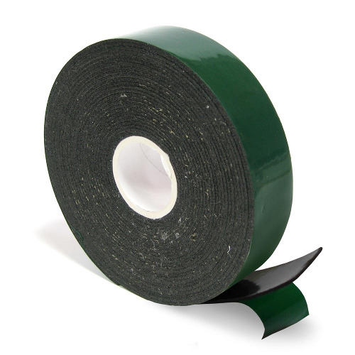

hazartilirot писал(а): Вы приклеивали какой-то скотч, можете сфотографировать, как это выглядит на спектрофотометре и вообще, материал?
При считывании, важно чтобы посторонний свет не проникал, но так же важно чтобы расстояние до мишени было минимальным. Я пользуюсь двухсторонним скотчем. Не тонкий, а толстый, вспененный. Что-то вроде этого:
Вырезаете шайбу круглую с внутренним диаметром по размеру "глаза" на подошве. Одной стороной приклеиваете к прибору, с другой защитную бумаге не снимаете. Чтобы не клеился к кружке. И вперед! Считывайте попатчево, аккуратно прицеливаясь.
Успехов!

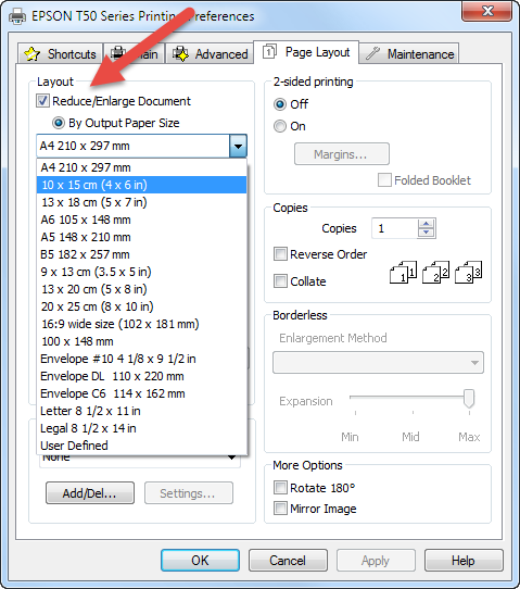

Вы пробовали напечатать через ColorMunki приложение? Я когда сегодня настраивал свой P50 под водорастворимые чернила, возникла проблема. Не хотелось печатать на А4 180 граммовке, взял 10х15 230 г, и уменьшил их стандартную А4 мишень через принтер драйвера до 10х15. Почитал буржуйские сайты, многие утверждали, что спектрофотометр сумеет считать.
После взял чистый лист 180-ки, пока чернила впитывались и по размеру патчей (ряда) сделал прямоугольное окошко в листе. Всё считалось элементарно. Вот, думаю, стоит ли тоже самое проделать для кружек. Получится ли....
