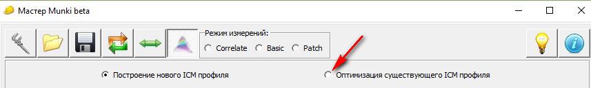

Тут есть один момент, когда открываются TIFF-ки в Photoshop(е), они не имеют вообще профиля. Я не преобразовывал их ни sRGB, ни Adobe RGB Насколько это может быть проблема? Второй момент, режим измерений, Correlate, Basic, Patch я профилировал через Correlate - это правильно? И последний момент, после того как я прошёл 840 патчей, должен ли я печатать ещё раз через созданный профиль и прогонять для точности (используя те режимы измерения)?

hazartilirot писал(а):Сorrelate, Basic, Patch я профилировал через Correlate - это правильно?
Если считывать патчи стрипами, то в режиме Correlate проверка на ошибки будет лучше чем при основном режиме.
hazartilirot писал(а):И последний момент, после того как я прошёл 840 патчей, должен ли я печатать ещё раз через созданный профиль и прогонять для точности (используя те режимы измерения)?
Заставлять вас никто не будет :) Если профиль не устраивает, делайте повторную печать.

Мне кажется вопрос был в том, нужна ли в Мастер Мунки печать второй корректирующей мишени, как в родной программе от ColorMunki.
Ответ - нет, не нужна. В Мастер Мунки считывание мишеней происходит один раз. В этом есть плюс. Можно удаленно профилировать.

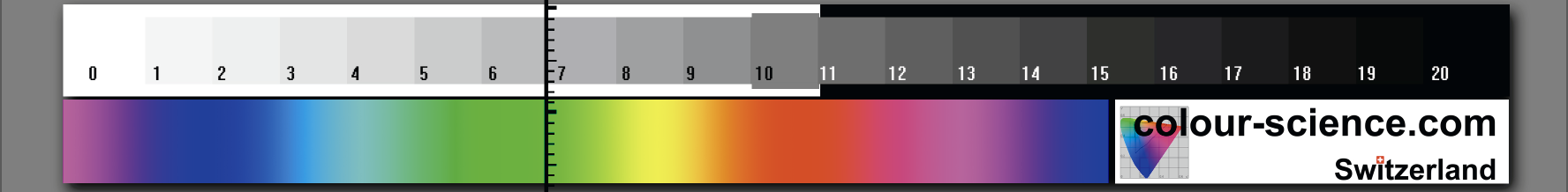

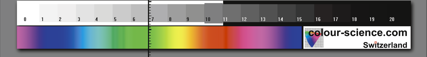

Тут об этом как раз говорилось. Однако, могу сказать, что у меня по вчерашнему дню получился профиль сделанный в Argyll хуже, нежели родной. При том что я отстрелял 840 патчей.
ColorMunki Photo (родной)
MasterMunki (TC840)
