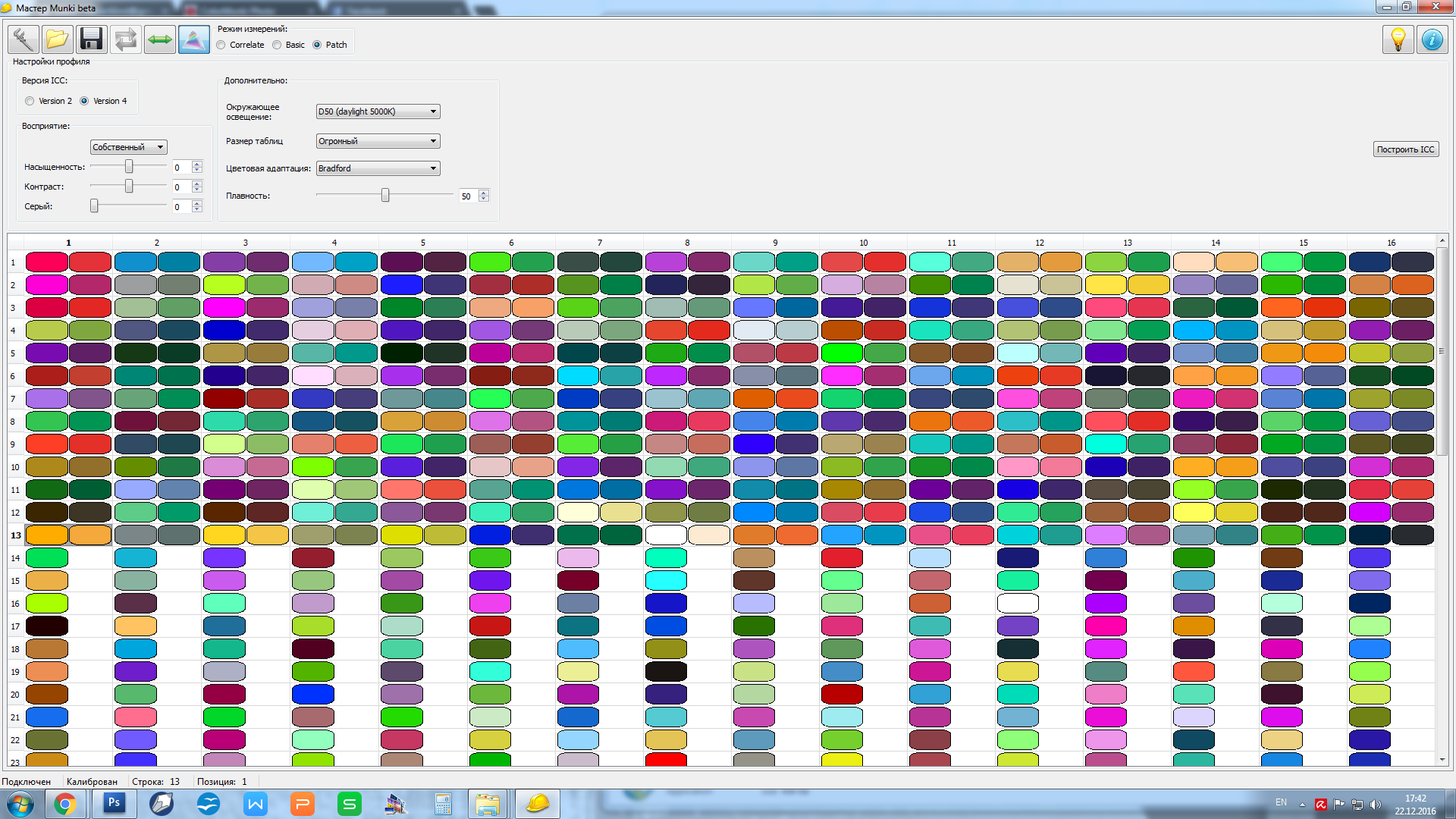

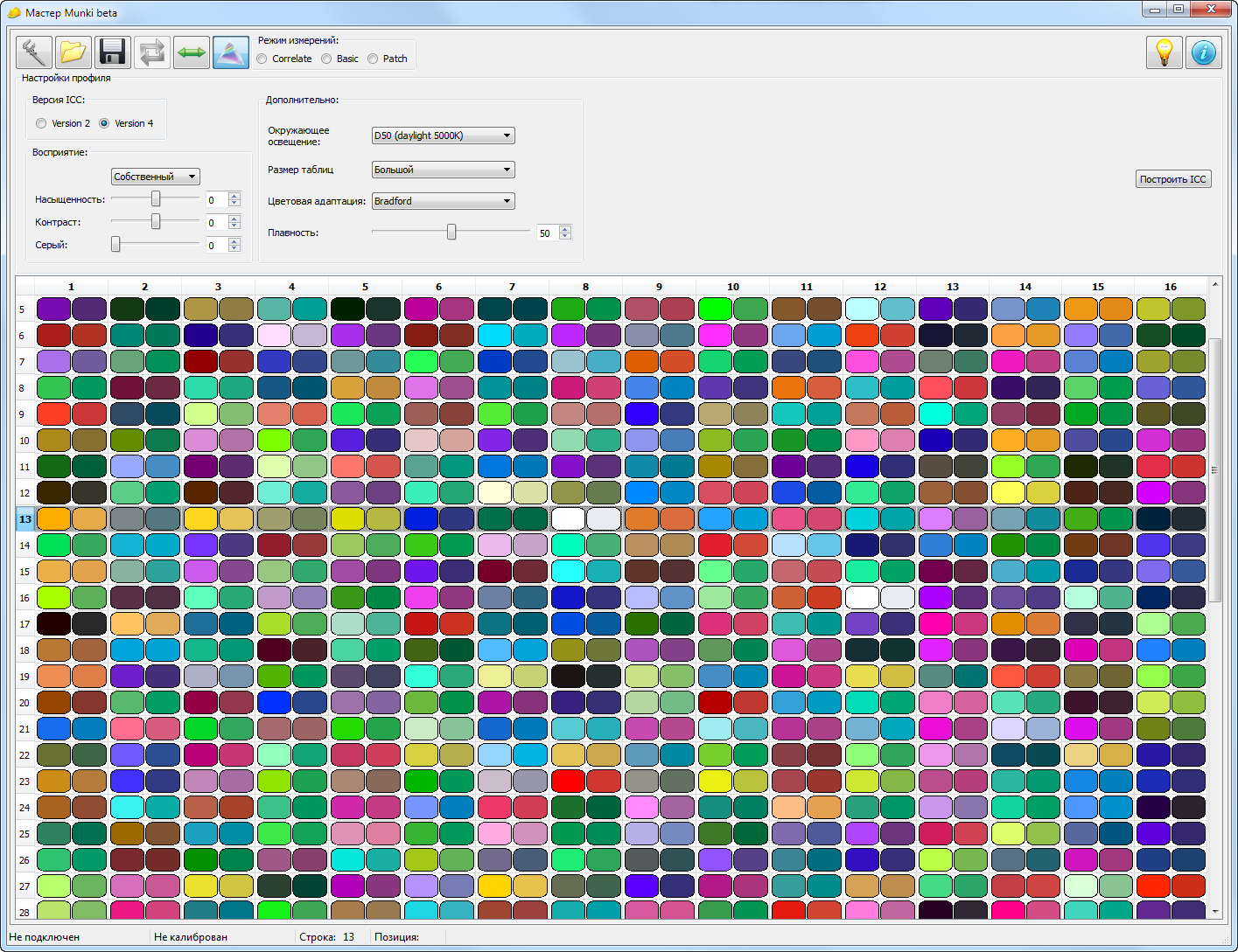

В общем, ничего не понимаю, сегодня распечатал 8 листов 840 патчей, выкладываю четыре файла
Один профиль сделан ColorMunki Photo, его родным приложением, другой, сегодня опять переделал.
ещё два текстовых файла, один мастер (до сканнирования), второй, уже после сканнирования, можно прочитать билдом.
белый цвет устройство считывает как серый, судя по результату.
Попробовал в фотошопе с имитировать печать через два профиля
, разница налицо. Родной лучше.
Распечатал
оригинальный профиль сделанный из под ColorMunki Photo получился лучше. Особенно детали на красном. В чём причина не могу никак разобраться.
Распечатал

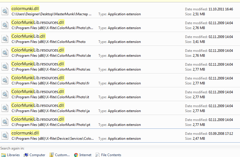

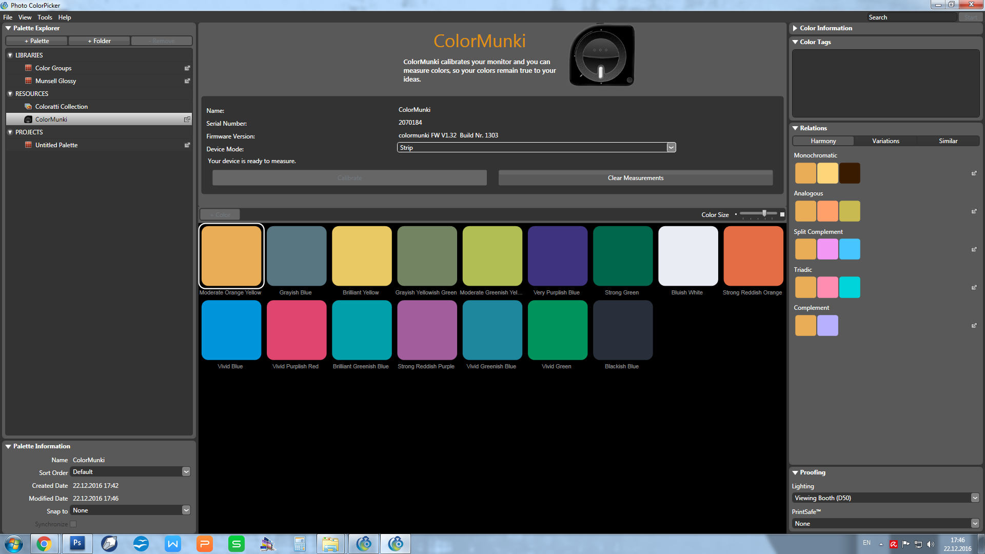

Вот, ещё сделал скрины, почему-то MasterMunki считывает вместо белого цвета, какой-то бежевый. Хотя в ColorPicker(е) считывает стрип правильно. Замучился уже считывать.
Может быть попробовать через Argyll_V1.9.2_win64_exe считать стрипы? Нужно ли там отключать в Windows службу ColorMunki?
Посмотрел библиотечку для ColorMunki, моя, в инсталляторе, меньше размером.

профиль от монитора не имеет отношения, они оба откалибрированы. В добавок, Color Picker родной отображает цвет отлично.

Цвет измеренных патчей для показа пользователю в программе получается с помощью функции СДК Призм преобразования спектральных значений измеренного патча в значения РГБ. В функции дополнительно задаются параметры наблюдателя и белая точка, насколько я помню у меня 10град и Д65. Варьируя эти параметры можно получить разные оттенки. В общем цвет здесь нужен только для идентификации патчей, чтобы, например, в расчет профиля вместо красного не пошел соседний желтый.
Конкретно эту версию библиотеки я взял, по моему, из какой-то не иксрайтовской программы, поддерживающей колормунки. Она была посвежее.
