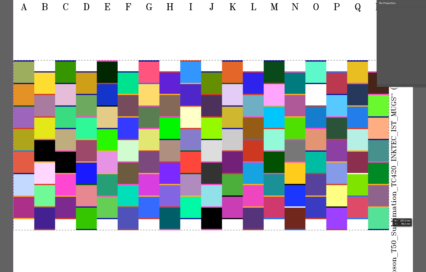

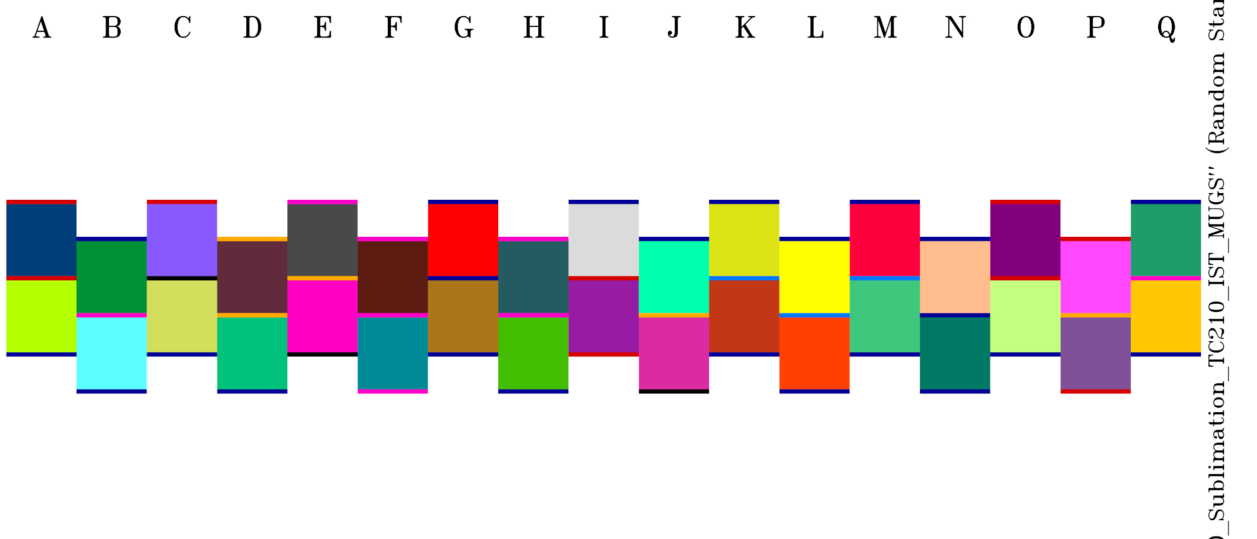

Всех приветствую. Ребята, новая проблема с Argyll, может быть кто-то подскажет из Вас.
Хочу сгенерировать мишени для кружек, размер 210.0x090.0, всё вроде генерируется, но есть две проблемы, с которыми пока не разобрался.
1) Как убрать боковую надпись (название файла) и вверху разметку А В С и т.д. они занимают приличный размер листа.
2) Я думаю, что лучше всего считывать не вертикально на кружке, а поперёк, но как заставить Argyll делать патчи переверными?
3) У меня почему-то в этот размер влазит один максимум два ряда патчей. Хотя визуально, туда можно налепить ещё много. Хочется, хотя бы на 210-420 патчей сделать мишени.... на полный формат 210.0x090.0
Прикладываю изображение
p.s. Да, и какой лучше всего масштаб патчей делать, чтобы не столкнуться с проблемой? Оставлять значение "-a" по умолчанию?
Всем спасибо.

hazartilirot, вы же можете сохранить мишени перед распечаткой? Обрежьте их в Фотошопе, как Вам удобно, скомпонуйте и печатайте. А при считывании соблюдайте нужную последовательность.

Да, Валерий, Вы правы. Это единственный пока вариант, который я вижу для себя. Просто, Аргайл более гибкий, множество атрибутов, думал, может всё таки можно как-то убрать ненужную информацию и построить через генерацию мишеней необходимый шаблон.

Прикрепил к сообщению printtarg патченный, позволяет создавать плашки по 9 мм. Должно помочь.hazartilirot писал(а):У меня почему-то в этот размер влазит один максимум два ряда патчей

Есть вопросы, создал профиля используя вертикальную раскладку. Почему больше склонялся к ней, потому что по горизонтали читать устройством, как мне кажется, будет накладно. Устройству нужно место сзади и спереди, т.к. считывающий элемент находится посередине. Отсюда возникает проблема - ручка кружки. Получается, я должен часть места не использовать вообще или разворачивать спектрофотометр параллельно колонкам (стрипу) возле самой ручки. Поэтому, я решил изначально делать вертикальные стрипы. Держа в руке кружку, у меня есть место и сверху кружки и снизу.
на 420 патчей, у меня получилось 4 принта/кружки.
Высота, 9 см, ширина 20 см. Как раз хватит обхватить полностью высоту и иметь хороший доступ возле ручки кружки с обеих сторон. Размер патча 11х11 мм.
Как вы, дорогие знатоки, считаете, должно получится? Не хочется запороть кружку.

По существу вопроса - мне кажется слишком маленький патч. Легко промахнуться с ColorMunki.
Вы хотите строками считывать, в стрип-режиме? Так же и посторонний свет будет мешать. Кружка же цилиндрическая. А это может негативно повлиять на результаты измерений.

Тут некоторые асы говорили, что считать патч можно 9х9 мм, у меня же на два мм больше.
Суть не в том как считывать, стрипом или попатчево, а чтобы вместить как можно больше патчей на кружку и при этом было доступно (физически) и устройству хватало размера патча для чтения.

Проводили сравнительные измерения?СублиМастер писал(а):Так же и посторонний свет будет мешать. Кружка же цилиндрическая. А это может негативно повлиять на результаты измерений.
Если ровно устанавливать прибор, нет сколько-нибудь заметной разницы при обычном комнатном освещении и в темноте, но при использовании кольца из вспененного двухстороннего скотча, возникает существенная ошибка.
