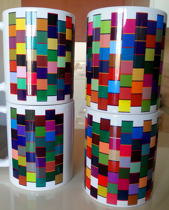

Если кому-то интересно, чернила InkTec + TexPrint XPHR, кружки NoName. Запекал +380F/180 сек.
Для считывания использовал блокнот с кожанной обложкой + для линейки, использовал фонарик. ColorMunki Photo считает 11x11 на ура.)

hazartilirot, по моему у вас зернистость присутствует на отпечатке. Особенно это видно на темных заливках.
hazartilirot
Сообщения: 43
Зарегистрирован: 15 июл 2016, 00:18
Откуда: Львов
X-rite ColorMunki Photo
Непрочитанное сообщение hazartilirot » 15 янв 2017, 17:34
Да, это лёгкий слой сублимационной бумаги. IST оставляет значительно хуже след. Его видно при прямых лучах и если всматриваться. У кого-то без этого слоя получается?
p.s. Тут ещё один нюанс есть, возможно, мне нужно было снимать сразу же бумагу, а не дожидаться пока она остынет. Я делал сразу четыре кружки, поэтому пока она запекалась, вторую подготавливал.... третью.... и т.д.
Сомневаюсь, что для меня это играет какую-то роль, в будущем построю новый профиль на основании этих данных. Собираюсь в дальнейшем отказаться от поставщика кружек или хотя бы брать какую-то другую партию. Поэтому перепрофилирование однозначно ещё будет. На данный момент, главное баланс цветов и ровная градация между белым и чёрным, оттенки на сублимации - это второстепенное.)
