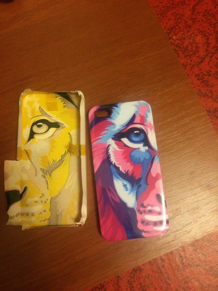

Друзья помогите пожалуйста может что подскажете, и температурой играл и временем и профилями , не переносится на заготовку желтый цвет , бумага ist ,черинила inktec принтер L110 профиль из копилки профилей под мои параметры. и вот что получается , и на всякий случай скину исходник картинки.

6meel писал(а):Друзья помогите пожалуйста может что подскажете, и температурой играл и временем и профилями , не переносится на заготовку желтый цвет , бумага ist ,черинила inktec принтер L110 профиль из копилки профилей под мои параметры. и вот что получается , и на всякий случай скину исходник картинки.
чернила желтого цвета скорее всего не сублимационные, а обычные: водные или пигмент.

Непрочитанное сообщение 6meel » 31 авг 2015, 22:36
Dimarus писал(а):чернила желтого цвета скорее всего не сублимационные, а обычные: водные или пигмент.
ТОже так думал , с принтером пришли чернила сублимационные inkbank сейчас залил inktec, ни чего не поменялось, чернила прокачивал, после этого печатал несколько листов с фотками , полная заливка так и не подошло , попробовал 2 профиля которые нашел на свой принтер на этом форуме, результат один .... что делать не знаю .

Kingoff писал(а): смотрите тест дюз
Ну на отпечатке то желтый есть, значит дюзы нормальные. Он просто не переносится. по мне так тоже желтые не субли а простые. может при замене что напутали?

6meel писал(а):ТОже так думал , с принтером пришли чернила сублимационные inkbank сейчас залил inktec, ни чего не поменялось, чернила прокачивал, после этого печатал несколько листов с фотками , полная заливка так и не подошло , попробовал 2 профиля которые нашел на свой принтер на этом форуме, результат один .... что делать не знаю .
чистите дальше, залейте очищающую жидкость, и посмотрите еще раз чернила инктек, сублимационные ли они, не думаю, что причина может быть в чем - то другом.

Непрочитанное сообщение 6meel » 01 сен 2015, 14:27
значит это дело не в профиле 100%?

Непрочитанное сообщение 6meel » 01 сен 2015, 14:29
nikola63rus писал(а):Ну на отпечатке то желтый есть, значит дюзы нормальные. Он просто не переносится. по мне так тоже желтые не субли а простые. может при замене что напутали?
с дюзами все в порядке, бывает что косячат но после чистки все хорошо.

Непрочитанное сообщение nikola63rus » 01 сен 2015, 17:10
6meel А можете фото емкостей с краской выложить . т.е. заводской упаковки?

Непрочитанное сообщение Kingoff » 01 сен 2015, 23:22
да, не внимательно посмотрел. Остается только не субли чернила, третьего не дано.
