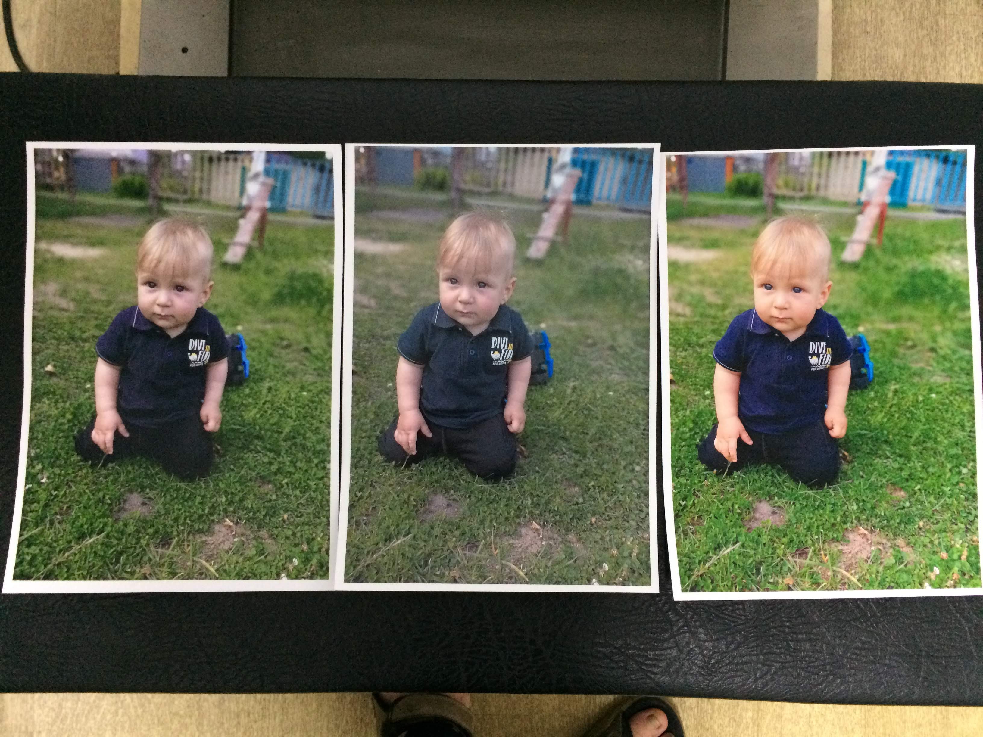

Вот попробовал другую фото уже лучше и цвет не уходит
Справа без профиля

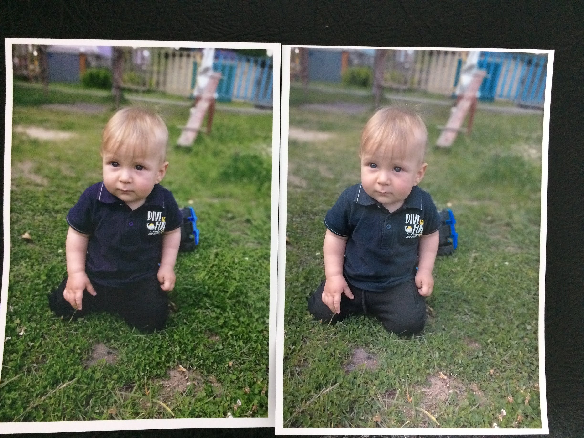

ххаа а вот так как вам ?
правая с профилем )

vulkan3, нужно понимать, что связка чернила+бумага+принтер+режим печати = результат.
не каждая бумага может принять и удержать нужный объем чернил. по этому, я и говорил про рип, в котором можно задать инклимиты (выливаемый объем чернил на материал в определенном режиме печати (объем точки+количество проходов)) и линеаризацию (выравнивание градиента).

vulkan3 писал(а):ххаа а вот так как вам ?
Это то что с права очень цетность большая, та что слева тоже с профилем и она как раз то что я вижу на экране
