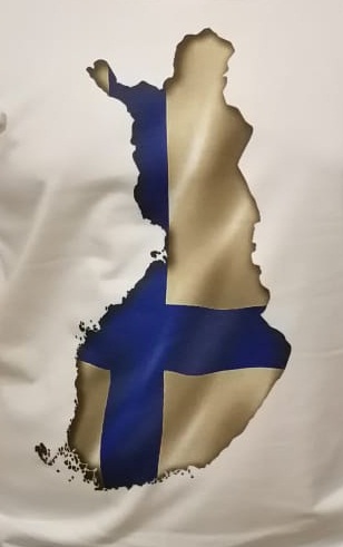

Непрочитанное сообщение mcsopoff » 31 окт 2019, 19:45
дравствуйте! Я (как уже писал в соседней теме) совсем новичок. Купил принтер l1300, новый. Подключил, запустил. Бумага Ist, чернила Inkway s3. Попробовал напечатать изображение, не сразу получилось нормально, но в итоге и эту проблему решил. Осталось последнее: очень блеклые цвета. Я так понял, его надо как то профилировать. Прошу помощи в этом вопросе, а имеено: поделитесь, пожалуйста, профилем и инструкцией, как это делать. Премного благодарен

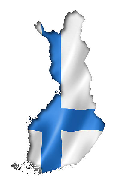

Непрочитанное сообщение mcsopoff » 02 ноя 2019, 16:55
Здравствуйте. вопрос задавал, повторюсь. Сам новичок, только в начале процесса обучения. Принтер Epson L1300, нужен профиль, так как в печати получаются совсем другие цвета, чем на экране. В основном голубой и серый. Помогите, кто чем может - но желательно профилем для этого принтера))) Привожу примеры работ:
На экране:
В печати:
