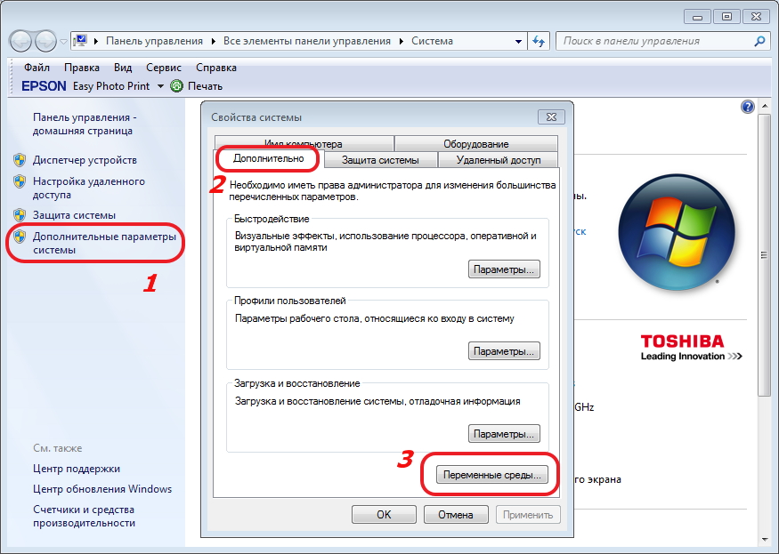

Ну что ж, новогодний ажиотаж позади. Самое время испытать выше описываемый метод профилирования.
Для начала нужно скачать и установить программу Argyll. За основу беру этой темы. Но так как там показана установка на Windows XP, покажу скриншоты с установкой на Windows7. Если что-то не правильно, Артем меня поправит.
Итак, начнем.
1. Иду на сайт разработчика и скачиваю программу. У меня 32-битная система, поэтому я выбираю строку MSWindows 32 bit: X86 32 Bit.
Скачал архив и разархивировал в папку C. Можно разархивировать хоть на рабочий стол, а потом перенести в папку С. Папку потом я переименовал в ARGYLL, так что ее конечный путь стал С:\ARGYLL.
2. Теперь буду устанавливать программу.
Иду в меню Пуск и кликаю правой кнопкой мыши по строке "Компьютер". В окошке выбираю "Свойства".
В открывшемся окне жму "Дополнительные параметры системы", потом в новом окошке выбираю Дополнительно - Переменные среды.

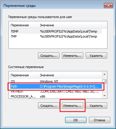

Вот теперь у меня возникли трудности. В открывшемся окошке в верхней части у меня нет переменной Path (на скриншоте Артема она есть), она у меня есть лишь в нижней части.

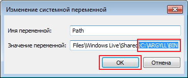

Перехожу в конец строки и в самом конце дописываю без кавычек ";С:\ARGYLL\BIN". Нажимаю ОК.
На этом у меня тупик. Ничего не произошло.
Просьба к автору описать процесс для Семерки как можно подробнее с малейшими деталями. Например, у вас есть такой пункт: "...попадаем в командную строку. Даем команду «scanin» и смотрим что у нас получилось...". Просьба расшифровать выражение "Даем команду «scanin»". Тут есть не сильно продвинутые пользователи. Ждем от Вас рекомендаций.

Всем привет. Всех с Новым Годом. Валерий вы уже достаточно подробно расписали процесс установки для Windows 7. Все сделано правильно, процесс установки завершен.
Продолжаем далее по посту #4: "Все нажимаем ОК. И CMS установлена."
И далее для проверки, что мы все сделали правильно заходим в командную строку (Пуск -> Все программы -> Стандартные -> Командная строка или можно нажать на клавиатуре клавишу Win + R , ввести CMD, нажать Enter). В открывшемся окне вводим scanin и нажимаем Enter.
Возможны два варианта развития событий:
1. Мы все сделали правильно и в результате выполнения получим стандартный ответ scanin содержащий справку по данной команде.
2. Мы совершили ошибку и в результате получим сообщение "scanin" не является внутренней или внешней командой, исполняемой программой или пакетным файлом.
Валерий все сделал правильно, продолжайте дальше. Пост #5.

Вот у меня тот самый вариант. В Командной строке вместо мигающего курсора вставляю "scanin", жму Enter и вижу - не является внутренней или внешней командой, исполняемой программой или пакетным файлом..
Я об этом сразу не написал, так как подумал, что ошибку в установке программы допустил. Как мне далее поступить?

Пробую установить Argyll на домашнем компьютере. Результат с командной строкой тот же - не является внутренней или внешней командой, исполняемой программой или пакетным файлом. Пробовал антивирус отключать, без результата.
