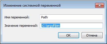

Попробуйте ввести в командной строке c:\argyll\bin\scanin.exe, если все в порядке, то возможно неправильно ввели значение в переменную Path (например первая буква "c" была набрана на русском а не на английском, т. к. английская с и русская с находятся на одной клавише, то это частая ошибка).
Антивирус точно отключать не надо, там нет кода который может быть принят за вредоносный :)
Еще один вариант, для того чтобы путь был верен на 100% заходим на диск C, затем в папку ARGYLL, затем BIN и щелкаем 1 раз в адресной строке, копируем необходимый нам путь и добавляем его в переменную PATH.

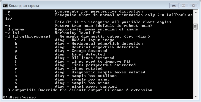

Короче, у меня всё заработало. Теперь на запрос scanin командная строка выглядит так:
Сделал следующее:
1. Еще раз переименовал папку ARGYLL. Теперь в ручную. До этого копировал название из Вашего сообщения. Может там ошибка в написании?
2. В строке Path у меня раньше было много чего написано. В первый раз я лишь дописАл в конце ;c:\argyll\bin. Сейчас удалил все и оставил только это. Может зря всё удалил? На что это влияет? У меня есть эта строка сохраненная.

Path лучше восстановить, могут перестать работать другие программы, единственное тогда лучше вставить наш путь не в конец строки, а в начало. Возможно там по пути где то ошибка есть. Разные программы могут использовать данную переменную по разному, может в строке где то пропущена кавычка или она уже слишком длинная, сейчас уже не помню ограничение по длине данной переменной.
Сообщения: 9562
Непрочитанное сообщение СублиМастер » 05 янв 2014, 13:11
Path восстановил. Прописал всё нужное в конце, все работает! :yahoo:
