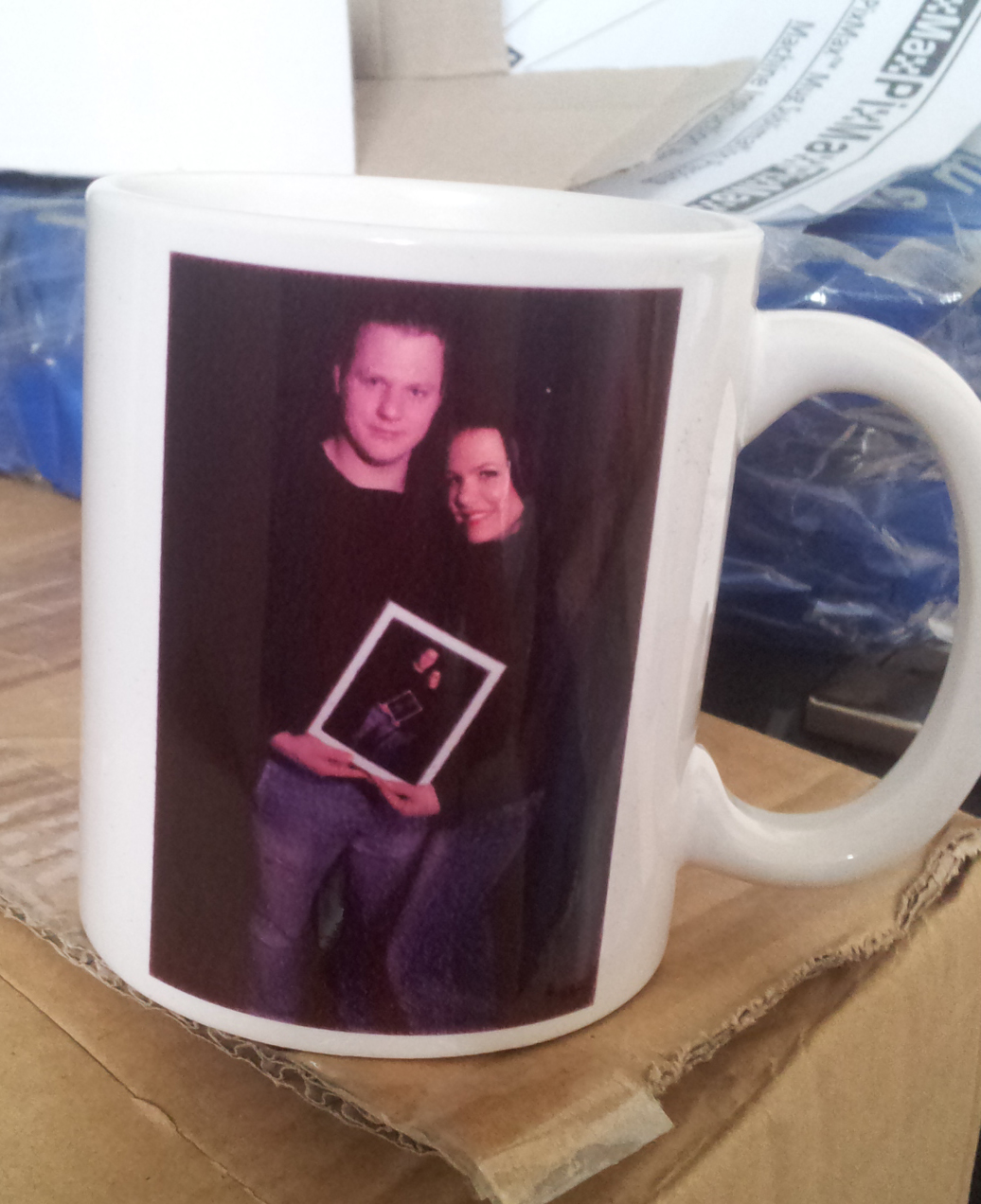

Всем здравствуйте. Подскажите пожалуйста. Пытаюсь сделать кружку с фотографией где много черного цвета и черная надпись. При распечативание получается черный цвет ц белями пустотами. На кружки вообще плохо все выглядит. Прикрепляю фото. Может кто то подскажет в чем может быть проблема. Принтер Epson d88 Plus . Чернила Inktec .Спасибо

Вообще у меня пресс когда температуру врал и не держал ее так получалось, я только не понял - на заготовке шаблона заливка равномерная или принтер сразу печатает в крапинку.
Если заготовка сразу такая, то тест дюз в студию + по пунктам Александра.pavel225 писал(а):Пытаюсь сделать кружку с фотографией где много черного цвета и черная надпись. При распечативание получается черный цвет ц белями пустотами. На кружки вообще плохо все выглядит.

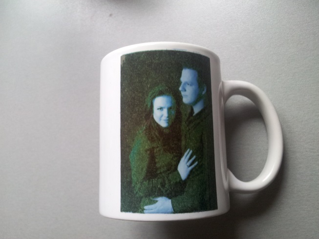

1. Бумага неизвестного производителя. Получил ее в комплекте с прессом. Она доволно плотная и немного желтизной отдает. Скорее всего качество не оченЬ. Вчера печатал яно на неправилной стороне. Сегодня напечатал на другой и получилос хорошо. Фото ниже. Но немного всеравно ест просветы. Посоветуйте какую лучше купить бумагу пожалуйста.

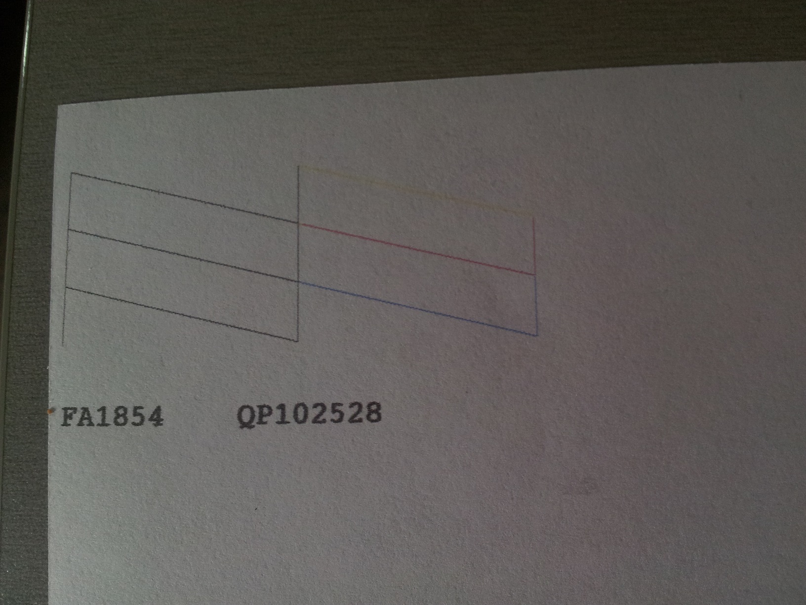

3. Nozzle check. фото ниже

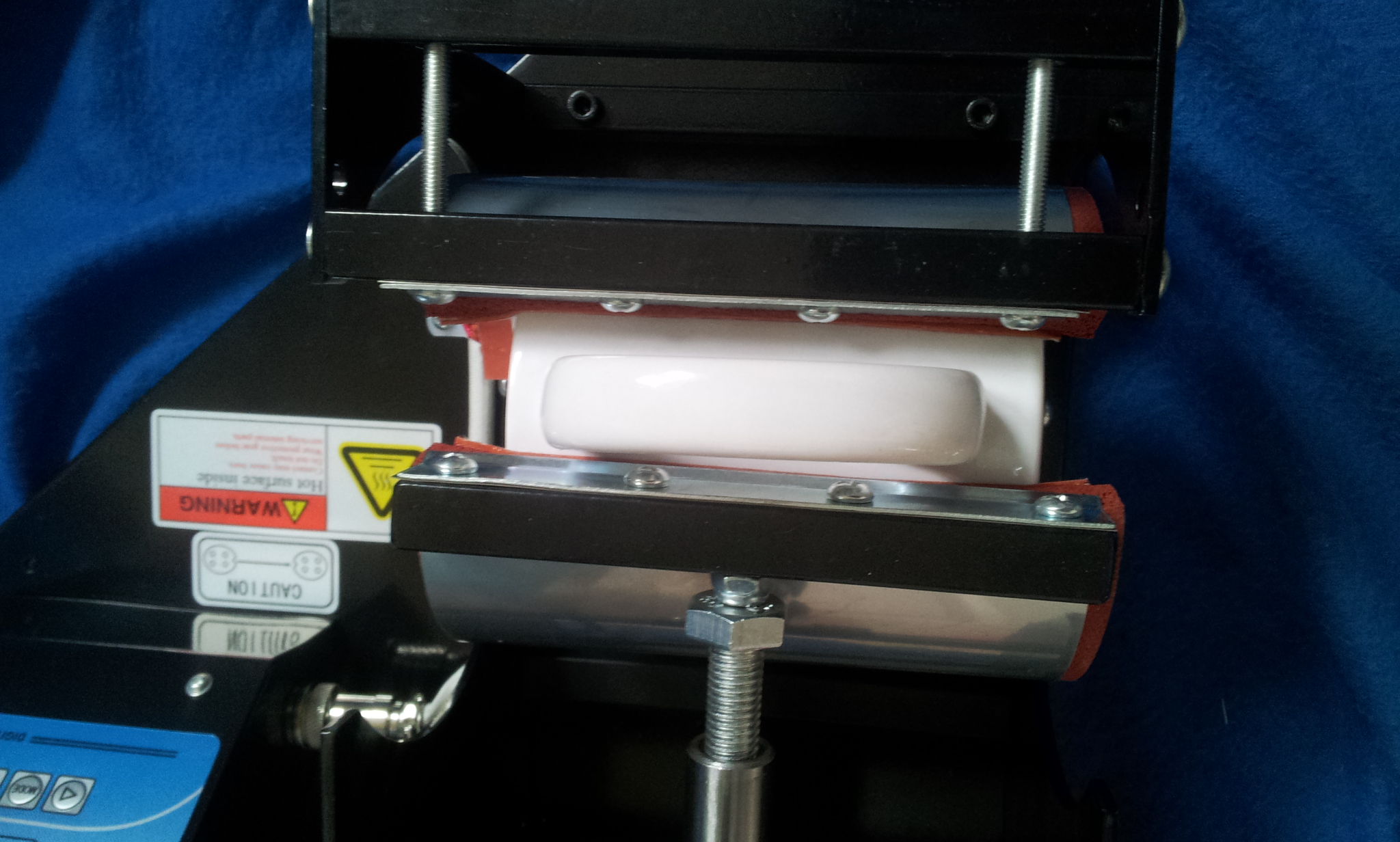

5. Насколько сильно нужен прижим объясните пожалуйста. вот сфотографировал какой у меня стоит

pavel225, в этот раз качество, конечно, лучше. Но до идеала еще далеко. Попробуйте напечатать на матовой фотобумаге. Возьмите тонкий Lomond или любую другую. Что-то плохую картинку дает Ваша субл. бумага. Если потом будете выбирать новую бумагу, то почитайте ветку . И какие параметры печати на принтере? Ставьте Наилучшее фото. Принтер печатает медленней, но более качественно.

Прижим вроде нормальный.
