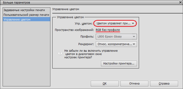

У меня Photoshop Elements 11, поэтому не удивляйтесь если окно настроек отличается от вашего.

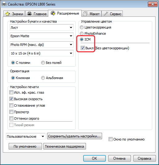

При распечатки мишени я ставил параметр "Цветом управляет принтер". Когда же буду печатать через готовый профиль, то поставлю "Цветом управляет Photoshop" и подставлю полученный профиль.

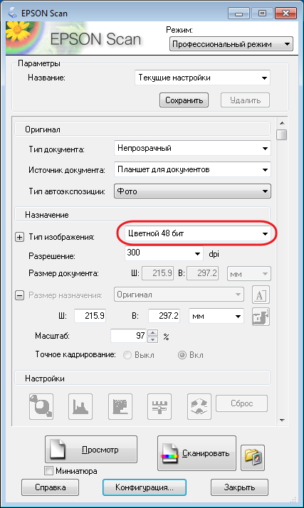

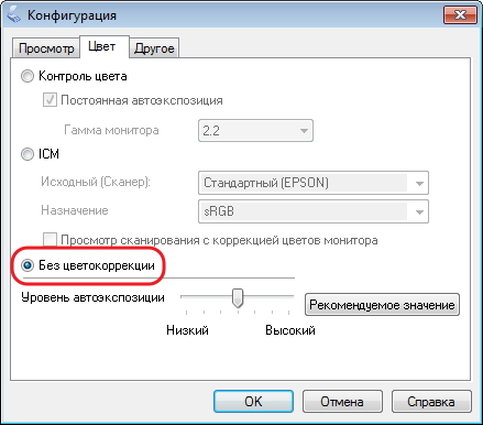

Я сканировал с такими настройками:

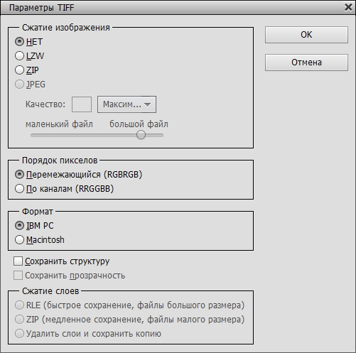

Отпечаток мишени сохраняем с именем SBMProfile_Scan.tif, а шкалу с именем CCD_Scan.tif. При сохранении ставьте такие параметры:

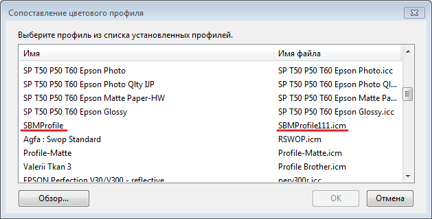

3. Все профили выходят с одним именем. Это не очень удобно, когда профилей несколько. Вы скажете, что профиль можно переименовать. Но дело в том, что у профиля как бы два названия и переименование имени не меняет названия профиля в списке.
Может не понятно объясняю. Вот я, к примеру, взял и изменил имя профиля, дописав к нему 111. Но в списке профилей при выборе в Фотошопе он так и остался со старым именем.
Получается, что я могу создать и загрузить три разных профиля, но все они будут с одним именем.
