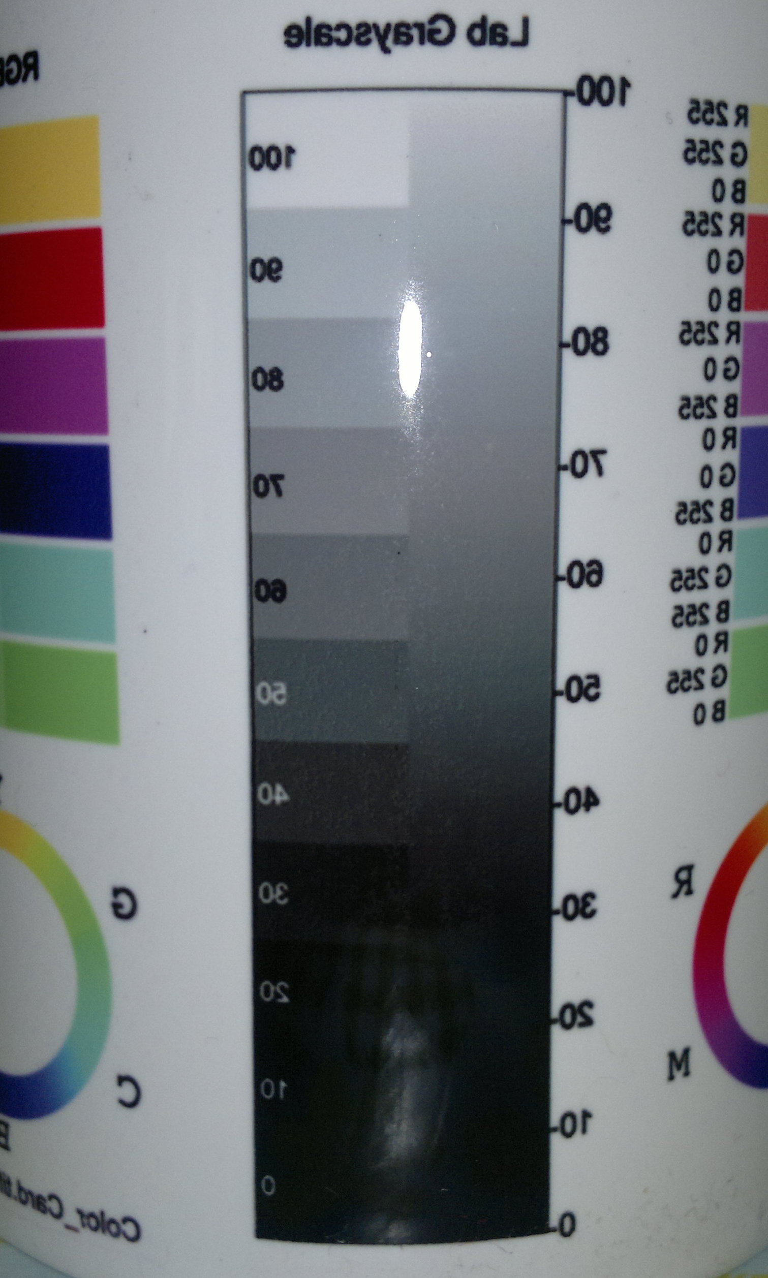

Рассказываю. Кому интересно расскажу о всех шагах удаленного профилирования вкратце. Сначала мастер прислал мне 4 разные мишени для определения гаммы. Мне нужно было распечатать и найти мишень на которой визуально определяется одинаковое количество темных и светлых оттенков. Определив я распечатал вторую мишень этой же гаммы, обе перенес на кружки и отправил их мастеру.
Примерно через неделю мастер получил мою посылку и в этот же день сделал профиль. Обработав профилем несколько присланных мной изображений он отправил их мне для тестов. Распечатав изображение с серыми оттенками я было расстроился, так как на изображении преобладал фиолетовый, но перенеся на кружку все сомнения пропали. Серый был идеально серым :yahoo:
Я перевел деньги на телефон мастеру и получил свой профиль!
Общаясь с мастером узнал много нового для себя в деле печати. Все подробно рассказывал объяснял. Попросил еще, чтобы я отписался ему о результатах работы с профилем, плюсы, минусы..
Ни капли не жалею потраченных денег!
Во вложении тестовая картинка. В плотную заняться пока не получается, основной работы много. Если у кого есть интересный шаблон по которому можно оценить цветопередачу. С удовольствием перенесу, сфоткаю. Браковать что-то надоело кружки :D

Непрочитанное сообщение Yrii » 10 ноя 2012, 22:52
kingoff писал(а):Серый был идеально серым :yahoo:
Классно, люблю настоящий серый цвет, ещё с тех времён когда печатал Ч-Б с плёнок.Сейчас когда печатаю фото на документы почти добился черной печати , но не профелированием, а настройками принтера, но бывает всё равно синят.А вот это фото вы напечатали уже загрузив новый профиль и с него распечатав шаблон?

Непрочитанное сообщение Денис Алексеевич » 10 ноя 2012, 23:23
kingoff писал(а):Во вложении тестовая картинка
Да, по фото видно, что никаких уходов и левых оттенков нет... А как другие цвета?

Непрочитанное сообщение Kingoff » 10 ноя 2012, 23:41
Yrii писал(а):А вот это фото вы напечатали уже загрузив новый профиль и с него распечатав шаблон?
Это тестовая картинка обработанная профилем мастером.
Денис Алексеевич, пока не печатал серьезного чего-то, но в этот посмотрите. Вроде как желтый чуть темнее, но термотрансфер все таки немного искажает. Мне кажется это в пределах нормы.

Непрочитанное сообщение Денис Алексеевич » 10 ноя 2012, 23:53
Не, здесь вряд ли можно что-то понять, лучше фото. Вы как сделаете какой заказ с фото, покажите, если не затруднит.

Непрочитанное сообщение Yrii » 11 ноя 2012, 00:37
kingoff писал(а):Это тестовая картинка обработанная профилем мастером.
Присоединяюсь к Денису Алексеевичу и ещё если можно описать процесс загрузки профиля, вот только думаю фотографию с этим профилем Вы отпечатать не сможете, ведь он наверно делался для сублимации, хотя может я конечно чего то недопонимаю.
