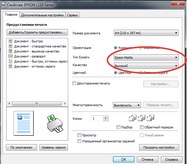

Непрочитанное сообщение Denis27 » 04 май 2014, 21:41

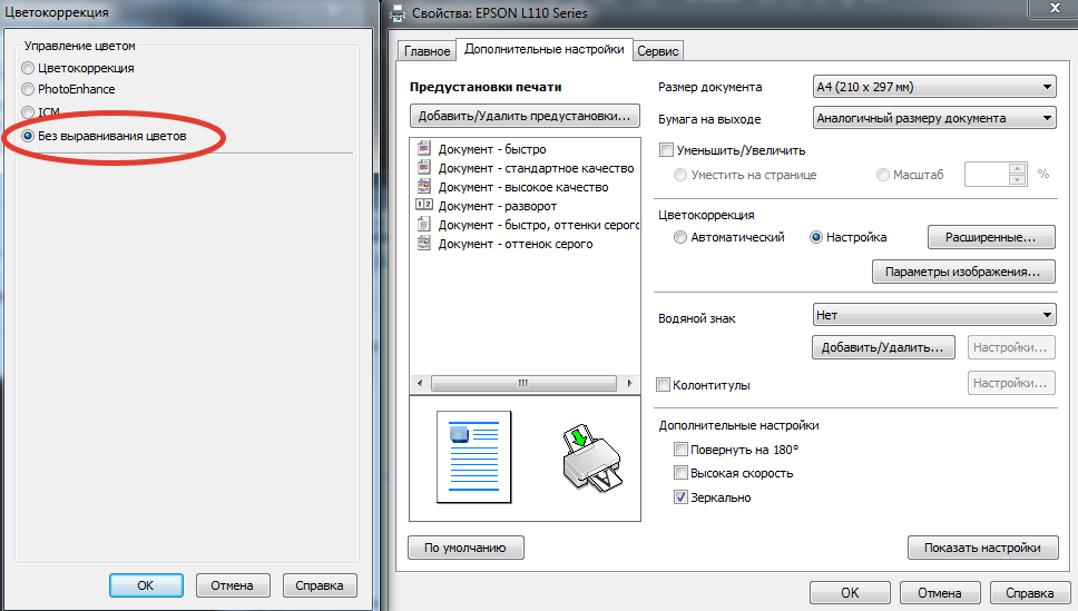

Тип бумаги: Epson Matte
Качество: Высокое
Без цветокоррекции

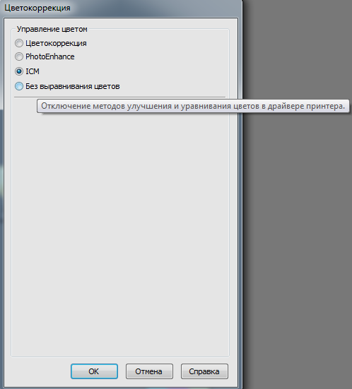

Denis27 писал(а):Тип бумаги: Epson Matte
Качество: Высокое
Без цветокоррекции
У Вас в настройках стоит "Без выравнивания цветов". Настройки отличаются от моих на L800 и 1410, там такой строки нет. Я ставлю галочку в строке "ICM" и после этого появляется ниже еще один пункт "Без цветокоррекции". Там тоже ставлю галочку.
Думаю, тут собака зарыта. Ставьте "ICM" и смотрите, что там еще появится. Может вместе с ICM еще "Без выравнивания цветов" активировать.

Непрочитанное сообщение Denis27 » 04 май 2014, 23:04
Если выставляю ICM, то дополнительных параметров не появляется. Сразу несколько параметров, невозможно активировать.

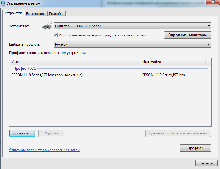

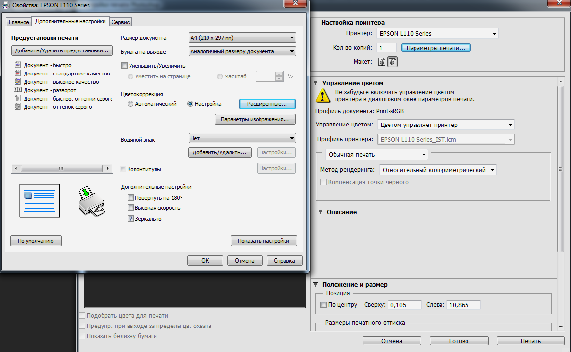

Непрочитанное сообщение Denis27 » 04 май 2014, 23:30
В настройках управления цветом, выставляю новый профиль.
Ну а при печати выставляю такие же настройки, которые указывал при профилировании.

Непрочитанное сообщение СублиМастер » 04 май 2014, 23:35
Понятно. С настройкой по умолчанию не все так просто. Попробуйте печатать через Фотошоп. При выводе на печать укажите "Цветом управляет Фотошоп", укажите свой профиль и поставьте настройки принтера, с какими Вы печатали мишень. Уверен, разницу сразу увидите.

Denis27 писал(а):В настройках управления цветом, выставляю новый профиль.
Если Вы установили профиль по умолчанию, то в настройках нужно ставить ICM. Этим Вы подтверждаете печать через профиль. А Вы:
Denis27 писал(а):Ну а при печати выставляю такие же настройки, которые указывал при профилировании
То есть, Вы установили профиль по умолчанию, но при печати отключили его, указав "Без выравнивания цветов". Вот Вам и результат.
Но для начала напечатайте через Фотошоп. нужно убедиться, что профиль работает корректно.
