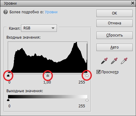

Kostya74 писал(а):Это как ? Просто меняете в редакторе яркость изображения ?
Да, открываю окно Уровни и ползунками регулирую. В окне три ползунка. Слева направо - темные тона, полутона и светлые.
