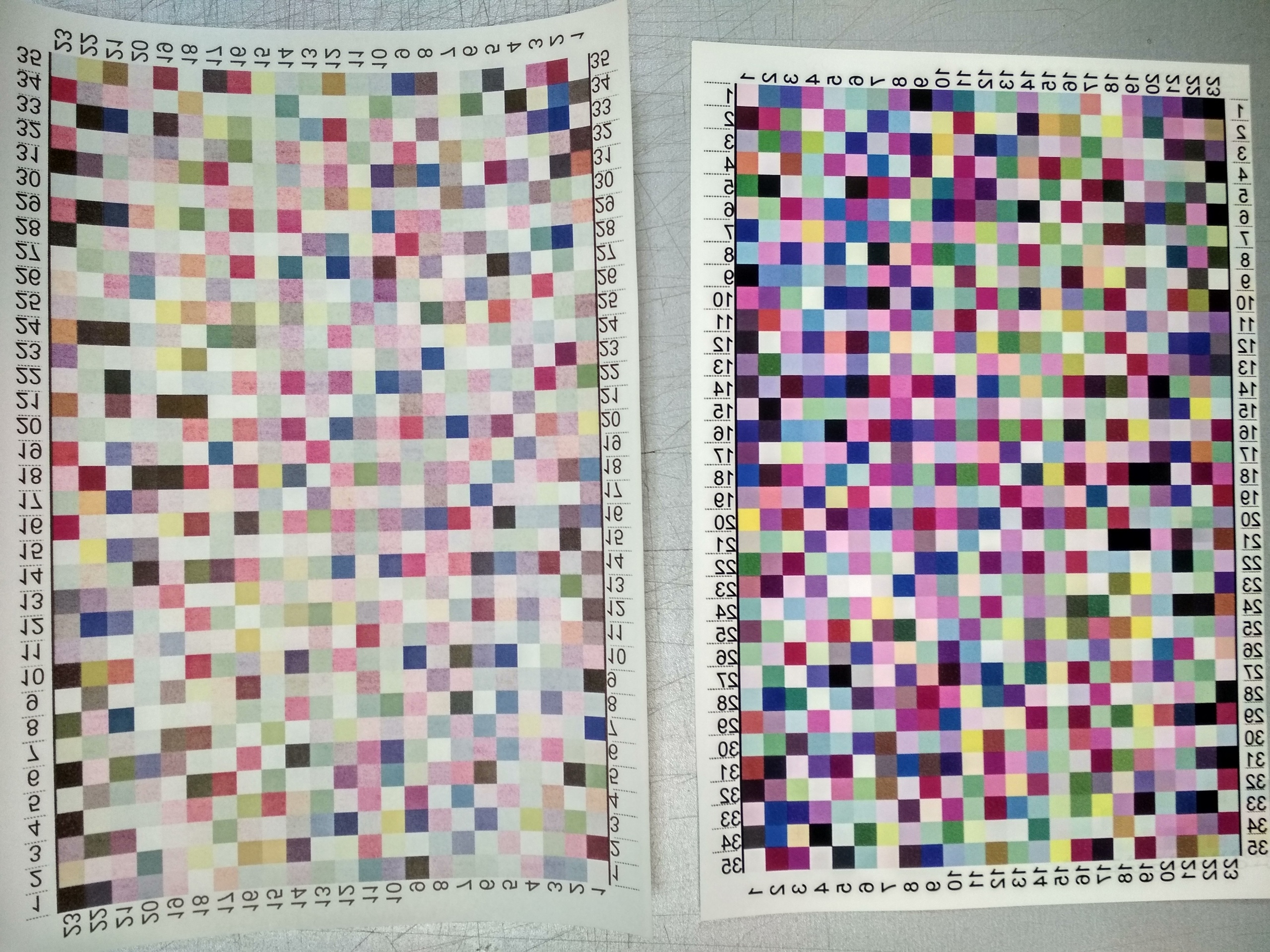

green01 писал(а):Поэтому мы хотели бы здесь найти желающих для тестирования сублимационных чернил ОСР Stella DX.
Жаль не заметил вашего сообщения раньше, заказал чернила сам + принтер под них купил. Но результат пока не радует. То ли в принтере дело, то ли в чернилах. растекаются они по бумаге. В чем проблема может быть, может кто сталкивался? Epson WF7015
Сообщения: 8879
Благодарил (а): 4 раза
Поблагодарили: 37 раз
Сублимационные чернила
Сообщение СублиМастер » 09 окт 2018, 06:52
tbrend писал(а):То ли в принтере дело, то ли в чернилах. растекаются они по бумаге.
Сторону бумаги не перепутали? Если нет, попробуйте бумагу сменить.
tbrend
Сообщения: 129
Откуда: Ижевск
Сообщение tbrend » 10 окт 2018, 09:58
СублиМастер писал(а):Сторону бумаги не перепутали? Если нет, попробуйте бумагу сменить.

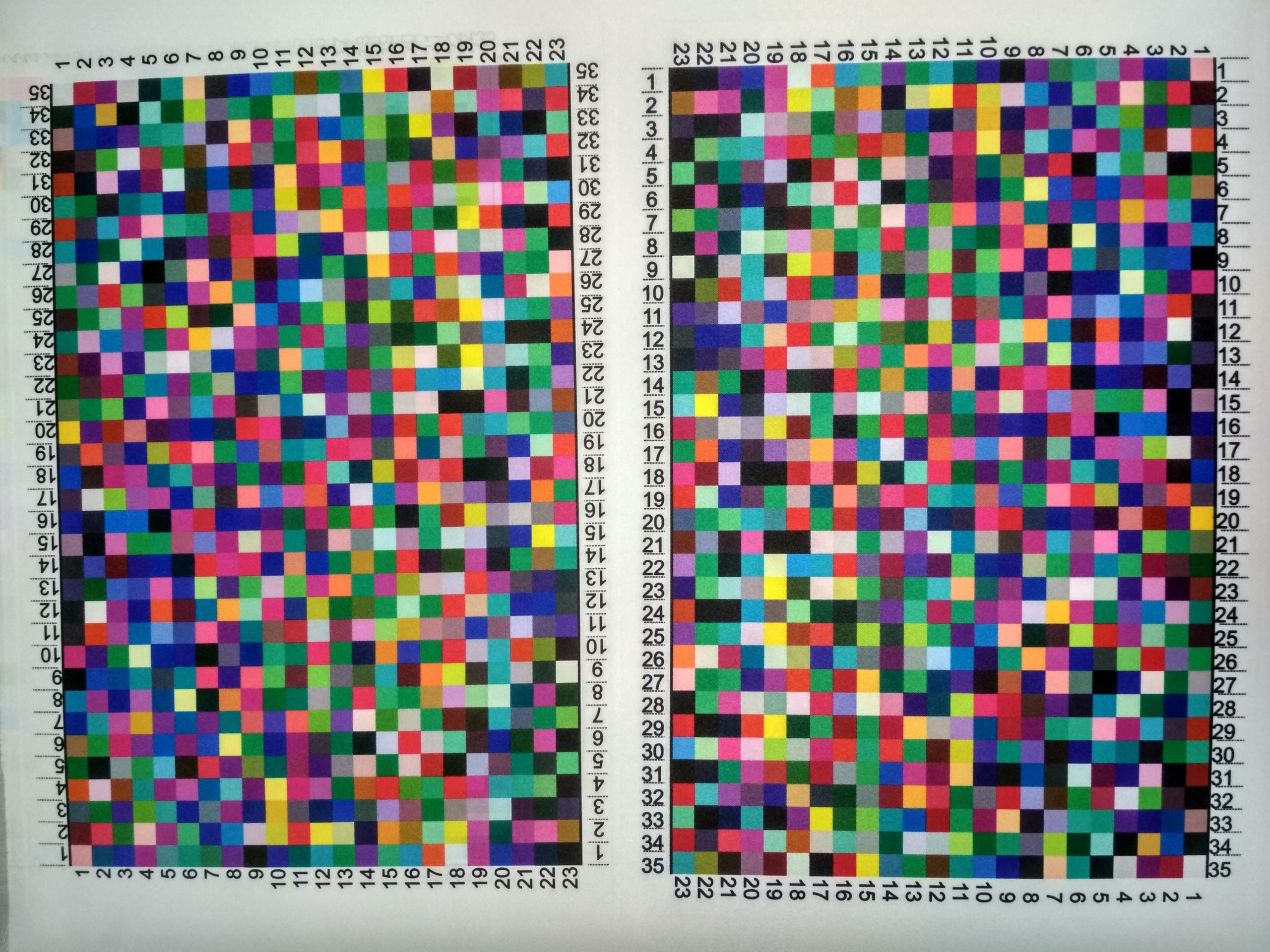

1 - Ремонтник с сервиса мне сказал, что на сублимаге печатается тоже размазано. Хотя я специально купил ему пачку сублимаги, чтобы он протестировал. Хорошо что я повторно протестировал, всё ок:
2 - InkTec Sublinova печатались на любой стороне любой бумаги не растекаясь, а ОСР растекается даже на матовой бумаге Ломонд даже на 120гр (хотя совсем немного, но все равно будет критично), а значит придется исключить всю матовую бумагу:
3 - Потому что мараться будут ролики, а это вечная проблема сублимаги, даже на первом принте уже видны следы от них, что будет дальше не понятно, будем тестировать ещё. Во всяком случае принты с заливкой черного и красного на 100% придется печатать на втором принтере с инктеком. Что делает ОСР не универсальными чернилами:
4 - Для сравнения бумага после печати (сублимационная отдала больше, что логично)
5 - Визуально большую часть цветов ни один клиент не заметил бы разницы (параметры 90 сек, 170 гр - на новом прессе, на старом ниже 180 вообще не переносилась сублимация). Но все равно сразу видно разницу черного цвета
Я еще не делал сравнения с чернилами Инктек той же карты цветов при тех же параметрах, попробую позже.
