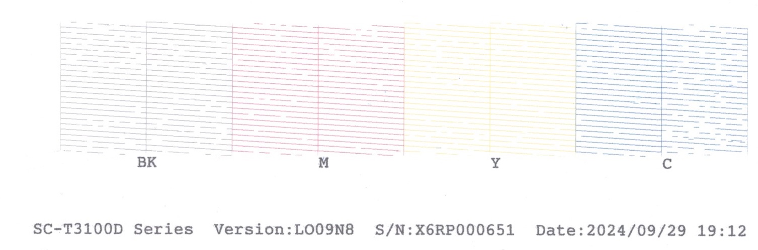

Сравнение чернил для сублимации
Добрый вечер!
Ранее на Epson L1300 и L1800 пользовался сублимационными чернилами InkTec Sublinova Smart, проблем не знал от слова вообще, максимум через несколько недель абсолютного простоя мог сделать программную прочистку и тест дюз становился идеальным!
Весной приобрел аналог сублимационного принтера Epson SC-F500: принтер Epson SureColor SC-T3180D. Решил, что L1800 верну на пигмент, а SC-T3180D и L1300 посажу на сублимационные чернила Nutec Aquamarine AQ10-DST, так как прежние InkTec Sublinova Smart для головы микро TFP не подходят, а дистрибьютор InkTec сообщил, что совместимые для TFP чернила InkTec SES SubliNova G7 они пока не поставляют.
L1300 проработал на Nutec месяц ~200 отпечатков А3, после чего выпал канал "Magenta", на местных двух сервисах приговорили головку на замену, заменил.
У SC-T3180D был простой пару недель, в течении которых он не включался вообще, по истечении срока тест дюз был далеко не идеален, прочистки не помогали, по итогу отдал на сервис, там он пробыл еще три недели, после которых мне сообщили, что голова подлежит только замене. Пробовал самостоятельно промывать шприцами: первый раз Мистер Мускул (зеленый), второй заход через неделю родной промывкой Nutec, тоже не помогло, 15% выпавших дюз так и остались не проходимыми + косоструи.
Сейчас жду новую голову из МСК для SC-T3180D. Пока едет сижу размышляю, понятно что сам дал непростительный простой принтеру и попал на головку, только вот сравнивая Nutec с InkTec, думаю может и в чернилах дело? L1300 мог по три недели стоять и ничего...
Думаю перейти на сублимационные AGAMMA от поставщика из Курска (думаю сами знаете, кто)), но отзывов по чернилам почти нет, кроме как снятых самими поставщиками, общался с их инженерами, толковые, компания вызывает уважение.
Может кто направит меня в нужном направлении: что бы чернила подходили как для L1300, так и для SC-T3180D с хорошим цветовым охватом + срок годности был 2-3 года, а не год, как обычно?
