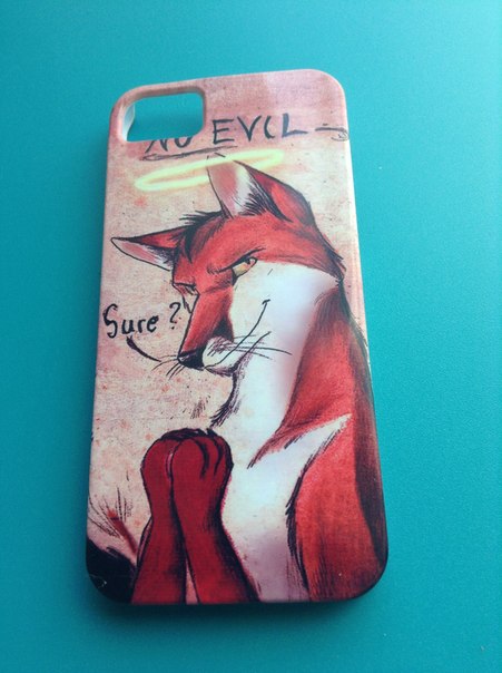

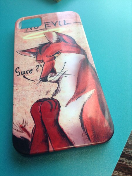

я на чехол пытался нанести) вот что получилось... цвета проявились, но были правы, вместо оранжевого слишком красно получился рисунок...

Maxbobylev писал(а):вместо оранжевого слишком красно получился рисунок...
А это уже исправляется профилированием принтера.
Смотрите темы по профилированию.

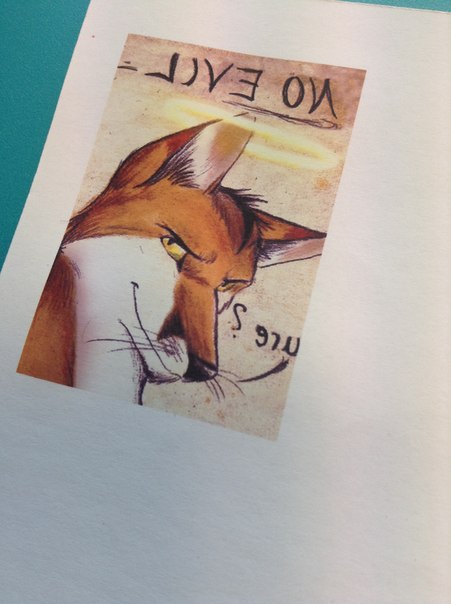

Думаю что решил проблему найдя на этом форуме профль от Epson L-110 InkTek !!) УРА!) рожа лисицы на бумаге стала оранжевой)) прям как вроде и должна бытЬ!)) :yahoo: :yahoo: :yahoo: :yahoo:

Maxbobylev писал(а):прям как вроде и должна бытЬ
Бывает и так :)
На данном этапе развития - можно и таким способом решить проблему.
Но вы всегда смотрите не по распечатке, а по готовому изделию. На бумаге краски совершенно другие.
