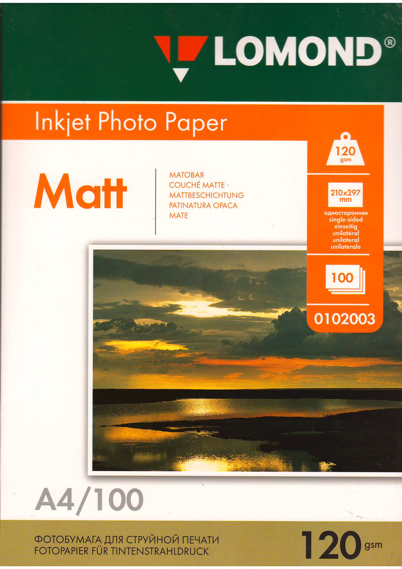

Кто пользуется бумагой ломонд односторонней именно 120 гр. матовая, и у кого нет жуткого запаха при выпекании кружки, подскажите пожалуйста поставщика у которого вы приобретаете эту бумагу. Буду очень благодарен!

Я пользуюсь. Беру в Самаре у местного поставщика. Не знаю, что в Вашем понимании "жуткий запах". Запах есть, но вполне себе терпимый. Проблема, думаю, не в бумаге, а в чернилах. Какие Вы используете? Если Инктек или Дюрафос, то можно не сомневаться, вонь именно от них.

Чернила использую Moorim. Что интересно, заказывал бумагу в Алматы у представителя ломонда, 120гр. матовая, односторонняя - жутко воняла при выпекании кружки. Мимо проходят говорят "чем воняет"? в день раз 5-10. Подумал что хранили наверное не правильно, заказал в Москве, такую же 120гр. А4 и А3 - та же самая вонь! и на А3 тоже. Сейчас уже даже коврик от пресса плоского впитал запах и жутко воняет сам по себе. Что интересно, после печати бумага тоже воняет. В корзину для мусора кидаю и потом от туда вонь. Теперь недавно заказал матовую бумагу другой плотности, 90гр.А4 - запаха нет, но пропечатывает плохо, как будто офисная, крапинки видно, 100гр и 130 гр А4 двусторонние тоже нет запаха, они пропечатывают лучше 90гр. но хуже 120гр. односторонней. Пока остановился на 130гр. двухсторонней, но качество печати не очень устраивает. 120 гр. односторонняя лучше. Вот и думаю где все ее берут)))

Непрочитанное сообщение СублиМастер » 22 сен 2017, 15:16
Batler писал(а):Чернила использую Moorim
У меня тоже эти чернила. Не знаю, что и сказать. Запах при сублимации всегда был, но от Ломонда вони никогда не чувствовал особой.
Пользуюсь такой матовой:
