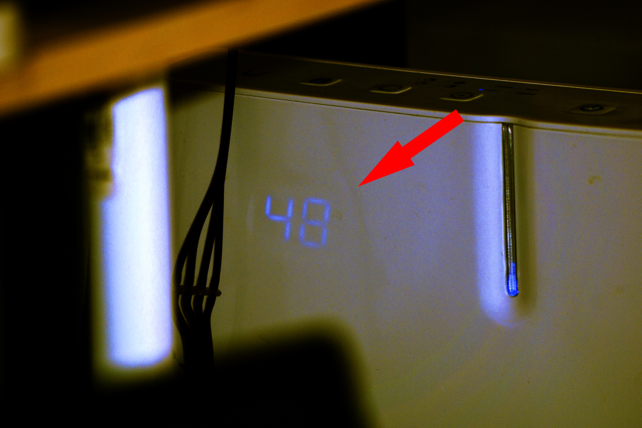

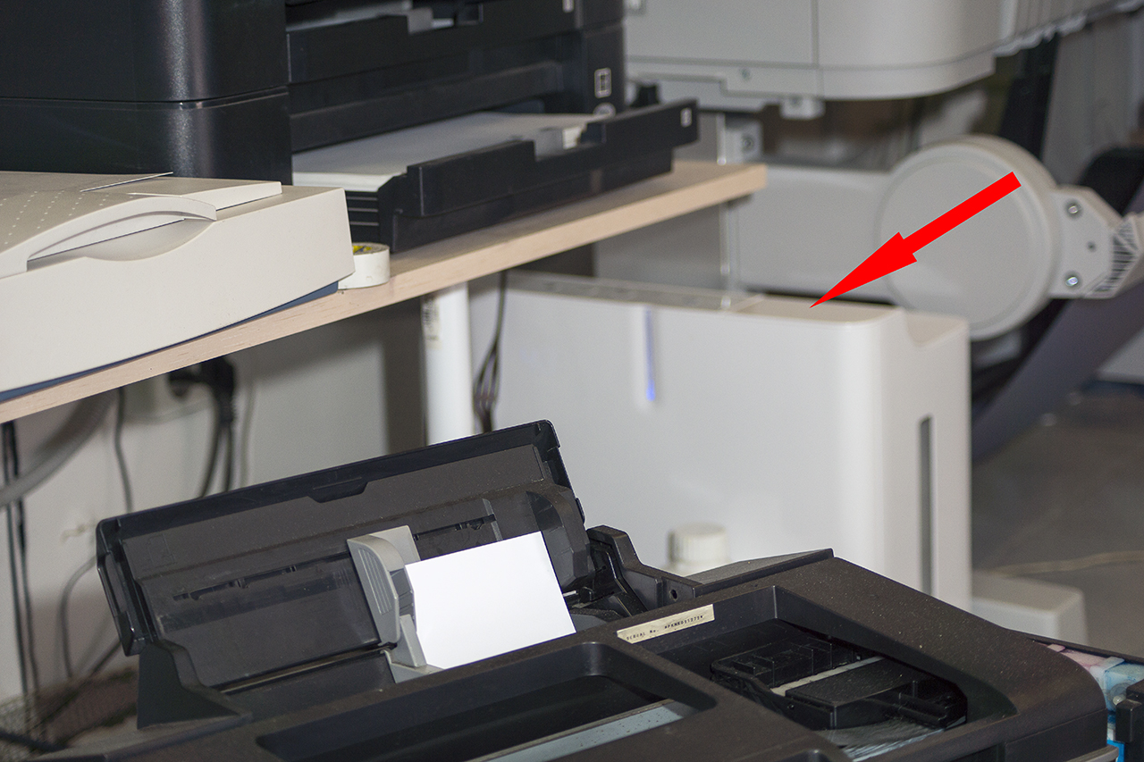

Но лучше ставить не ультразвуковой увлажнитель, а мойку воздуха. И пыли будет меньше и налет не будет осаждаться и влажность можно потдерживать в норме.
Вот у меня у принтеров стоит мойка воздуха, на втором снимке пришлось поизгаляться чтобы можно было видеть индикатор с влажностью воздуха.
Сама мойка воздуха
Индикатор влажности

Alex Trinity писал(а):Вот у меня у принтеров стоит мойка воздуха, на втором снимке пришлось поизгаляться чтобы можно было видеть индикатор с влажностью воздуха.
Не подскажете, какое у нее проф.название? Загуглю.
