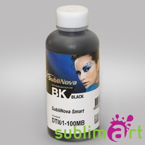

Скажите пожалуйста чернила InkTec бывают разные?
т.е. вот смотрю на сайтах. есть Epson InkTec InkTec DTI, есть просто InkTec DTI02
мне для принтера Epson нужны первые, да? )
Сублимационные чернила
Непрочитанное сообщение СублиМастер » 21 мар 2016, 13:40
rgi, берите серию DTI.
01, 02, 03... - это указывает на разные цвета. DTI01 - это к примеру черный, DTI02 - синий и т.д.

а чернила InkTeс вот такие нашла, которые мне нужны? скажите пожалуйста :?

это одно и тоже. Первое это старая упаковка, вторая новая. Первую врятли наверное найдёте. У меня сейчас вторая. С первой начинал.
