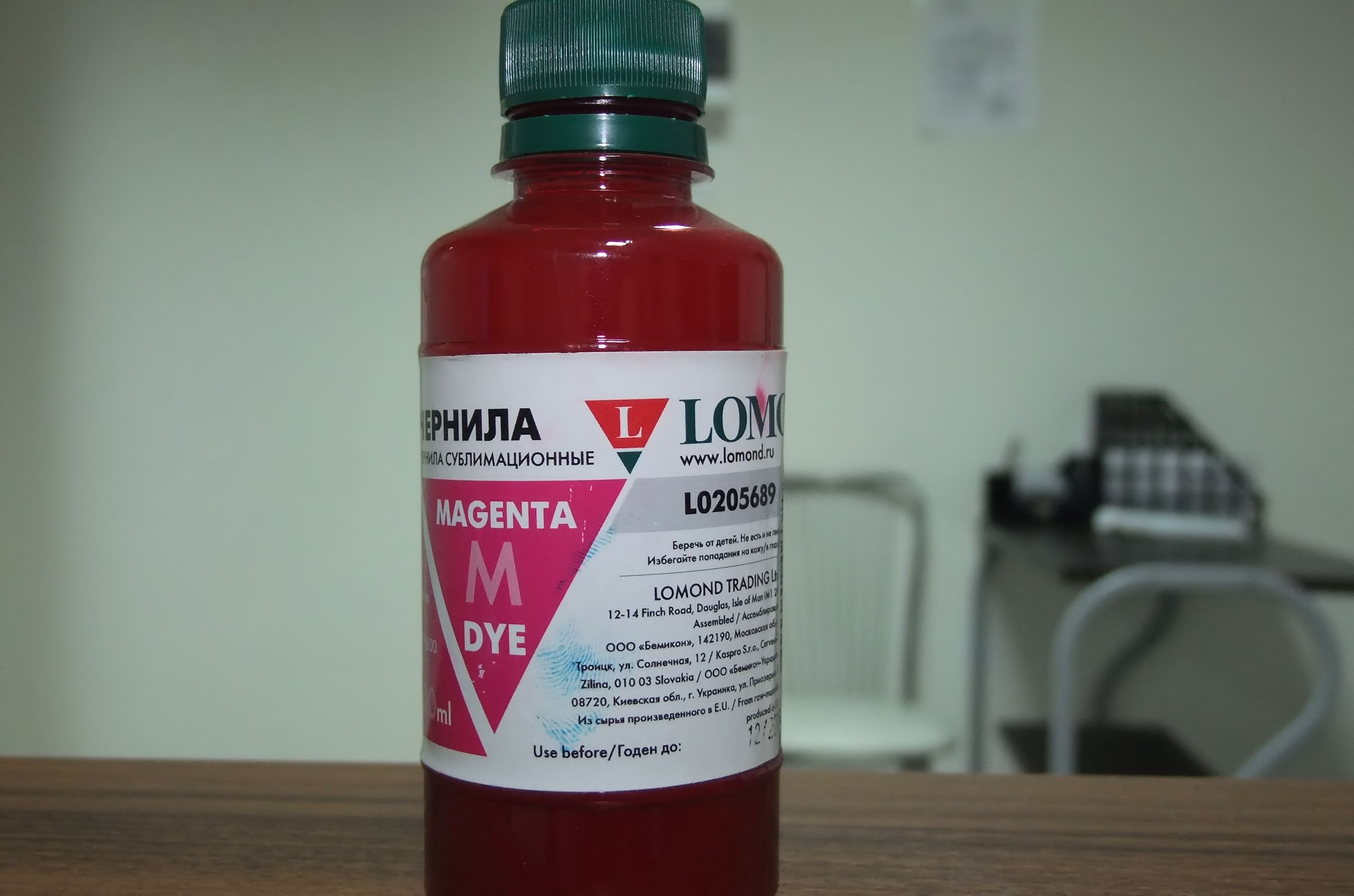

Непрочитанное сообщение dunduk60 » 10 апр 2013, 09:23
Best_Orel писал(а):Тут про чернила а не про бумагу)
у меня чернила для сублимации под маркой ломонд, чьи они туда льют чернила не знаю :yes:
Сравнение чернил для сублимации
Непрочитанное сообщение dunduk60 » 10 апр 2013, 09:27
вот
Непрочитанное сообщение Best_Orel » 10 апр 2013, 09:47
первый раз вижу)
Непрочитанное сообщение eavg » 11 апр 2013, 08:19
видел, видел ломондовские чернила, но брать побоялся, именно из-за того, что неизвестно, что туда наливают, чью оемную продукцию.
а вообще инттек для сублимации рулит :good: вонючие правда :D
