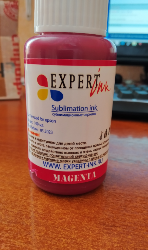

Сфоткал флакончик
Ни какой защитной пленки на нем нет

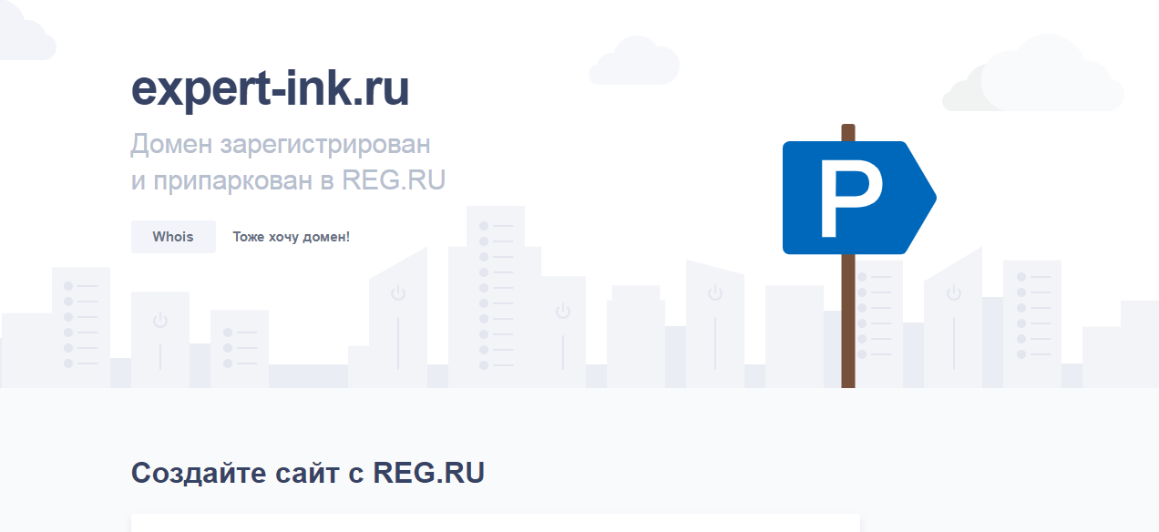

Указанный сайт не существует

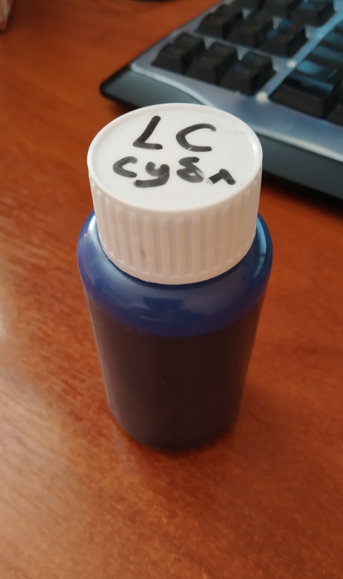

На некоторых флакончиках вовсе нет ни каких этикеток, просто надпись фломастером
Что это за чернила? Кто либо сталкивался с такими?
