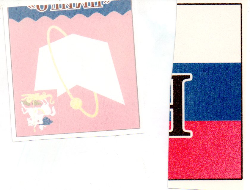

Непрочитанное сообщение dunduk60 » 06 фев 2017, 16:08
Вот сделал скан двух бумаг одна на которой осталась краска ноунэйм китай покупал в онлайнтрейде,вторая купил на днях в гифтеке фору. Сделано вчера на одной и той же футболке,грудь и спина.
