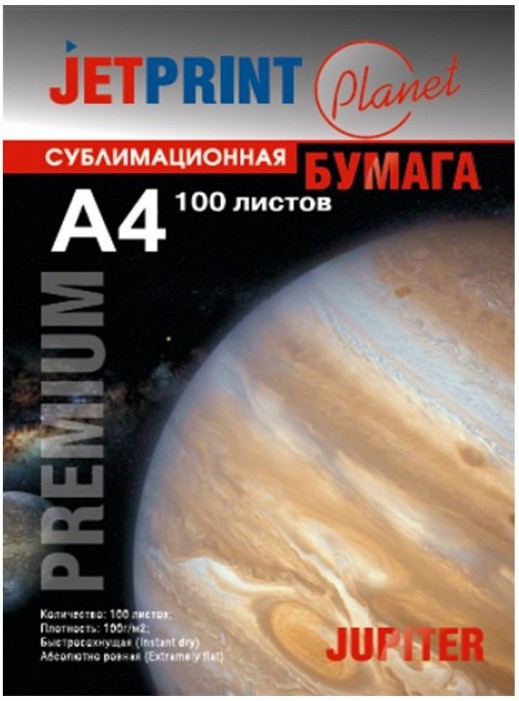

До недавнего времени тоже использовал ИСТ. По случаю купил Jetprint. Понравилась. Тоньше ИСТ (это минус), не скручивается и, главное, сохнет быстро (это плюсы).
Пришлось, правда, профили под кружки-майки делать, но это мелочи.
Выглядит так:

Непрочитанное сообщение Nastasiyka » 03 фев 2022, 13:25
СублиМастер писал(а):
02 фев 2022, 19:02
Выглядит так:
Спасибо большое, попробую.

На что можно заменить? Выше читала про Jetprint
Она матовая подойдёт для кружек, ковриков, футболок, подушек?
