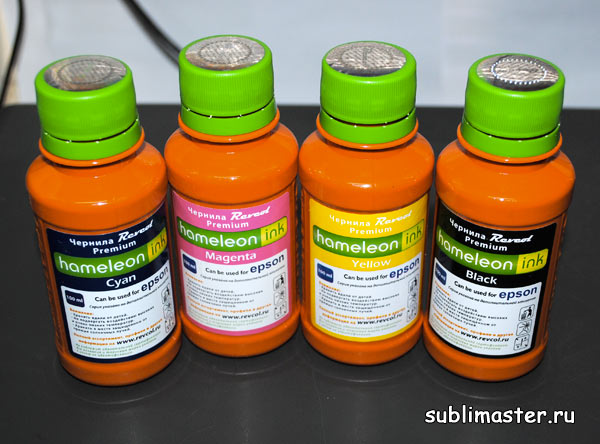

Друзья, не так давно тестировал сублимационные чернила Revcol. Свое впечатление об этих чернилах я описал в статье на сайте.
На мой взгляд чернила не плохие. Но работал я с ними всего неделю. Поэтому всех, кто имеет опыт работы с чернилами этого производителя прошу описать свое мнение в этой теме. Думаю это будет полезным дополнением к моей статье.
