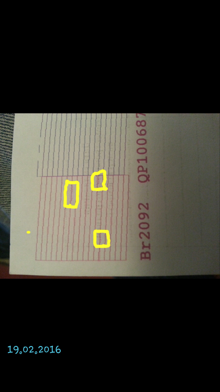

С чем связан такой вид дюзы?
abramjuk
Зарегистрирован: 29 дек 2012, 11:52
Настоящее имя: lesha
Непрочитанное сообщение abramjuk » 20 фев 2016, 10:30
Почему дюза пушистая а не ровная? В желтом квадратике они
santtic
Сообщения: 200
Зарегистрирован: 08 июн 2015, 23:47
Настоящее имя: Саша
Откуда: Украина
Непрочитанное сообщение santtic » 20 фев 2016, 18:13
потому что или чернила старые, или дюза посохла .... пылят.
Непрочитанное сообщение Aduanit » 20 фев 2016, 22:22
после промывки головы , несколько прочисток, потом дать чернилам отстояться, потом прочистку еще одну сделать... должно стабилизироваться
