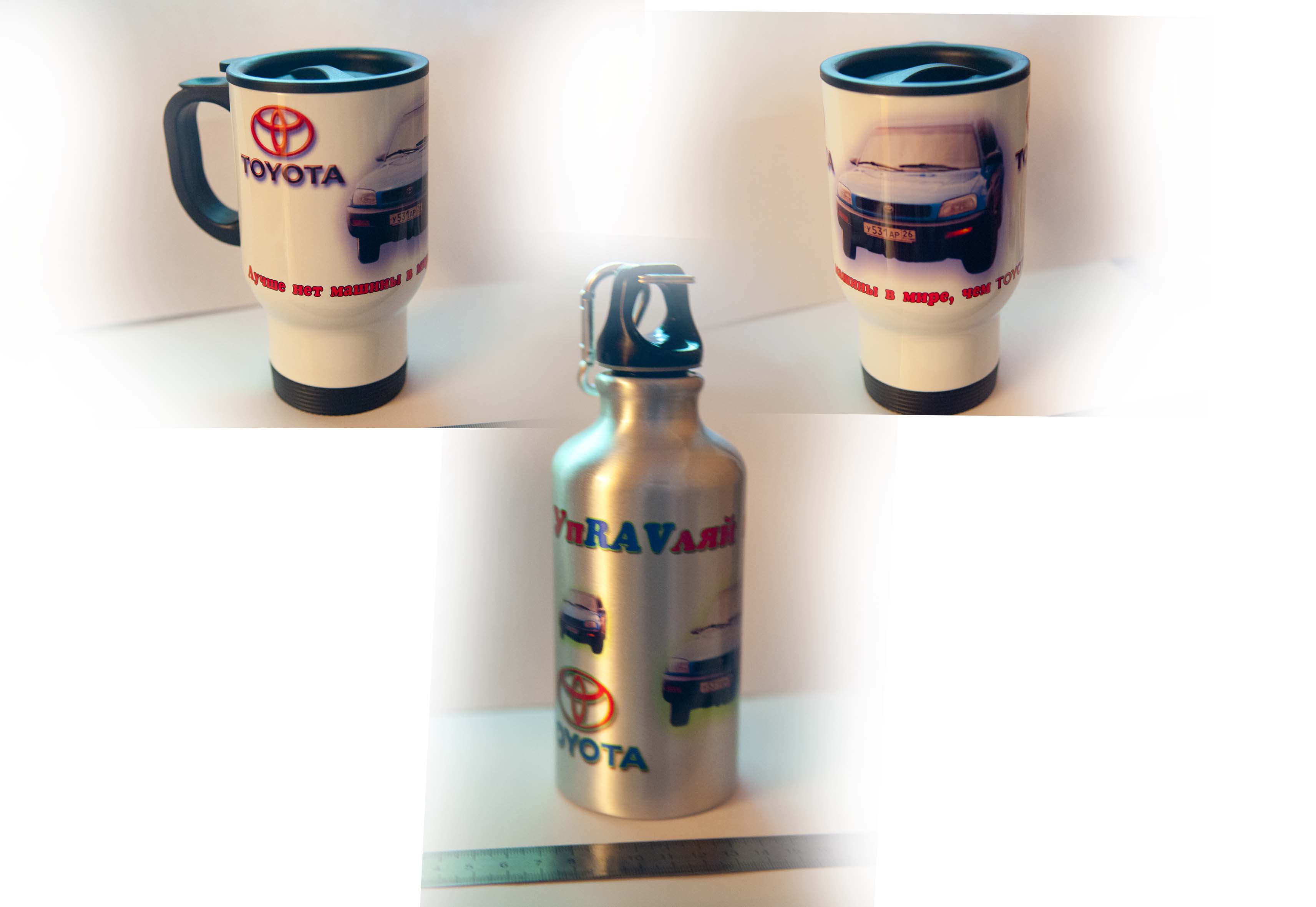

Нет, бумага не сгорела, слегка пожелтела. Бумага сублимационная Ломонд 100 гр. На чашках печатаю с обычной матовой фотобумаги Ломонд 90 гр. Так вот когда открываю пресс идёт дымок, но бумага не горит.

Печать на фляжках
"да правильно за такое время бумага должна згореть"
А какое время вы считаете нужно ставить? Картинка получилась отличная. А это самое главное.

Время у вас бешеное стоит. там надо то секунд 40.Vasilich писал(а):Сделал. Получилось отлично! Только вот бумага почему-то прилипла к кружке почти по всей поверхности. Пришлось отслаивать под проточной водой. Бумага сублимационная Ломонд, температура -185 градусов, время - 240 сек.
Спасибо за совет!

Да ладно? Не с чем не путаете? у меня лично на 180 сек

Тогда я печатал первую автокружку и естественно спросил на форуме совет по режимам печати - ответ был "так же, как и на обычную кружку". А обычные чашки печатал при режимах 185 град. 240 сек.(сейчас ставлю 200-240). Попробовать можно, но за 40 сек. мне кажется автокружка не напечатается - заготовки дорогие, жалко портить.law225 писал(а):Время у вас бешеное стоит. там надо то секунд 40.

А от какого момента считать? Если от момента достижения прессом рабочей температуры и начала обратного отсчёта, то мне на керамику и 10 сек. хватает, но предыдущие 3 минуты температура сначала падает, а потом снова поднимается до нужной. Если же считать от момента зажатия кружки в прессе там так и будет - 200-240 сек.law225 писал(а):надо то секунд 40

У меня так и есть - с момента зажатия в прессе.vendor писал(а):Если же считать от момента зажатия кружки в прессе там так и будет - 200-240 сек.

Вчера делал кружки автомобильные (и с белым покрытием и метал) и фляжки. Параметры 190 гр. 120 сек. Отличный перенос.

У меня тоже такое было, что бумага прилипала. Всегда печатала на кружках, было все отлично. А тут заказали две кружки, печатаю как обычно, открываю пресс и бумага намертво прилипла. Тоже в воде отмачивала. Поставщик расходных материалов объяснил, что это возможно партия кружек такая, с плохим покрытием.
