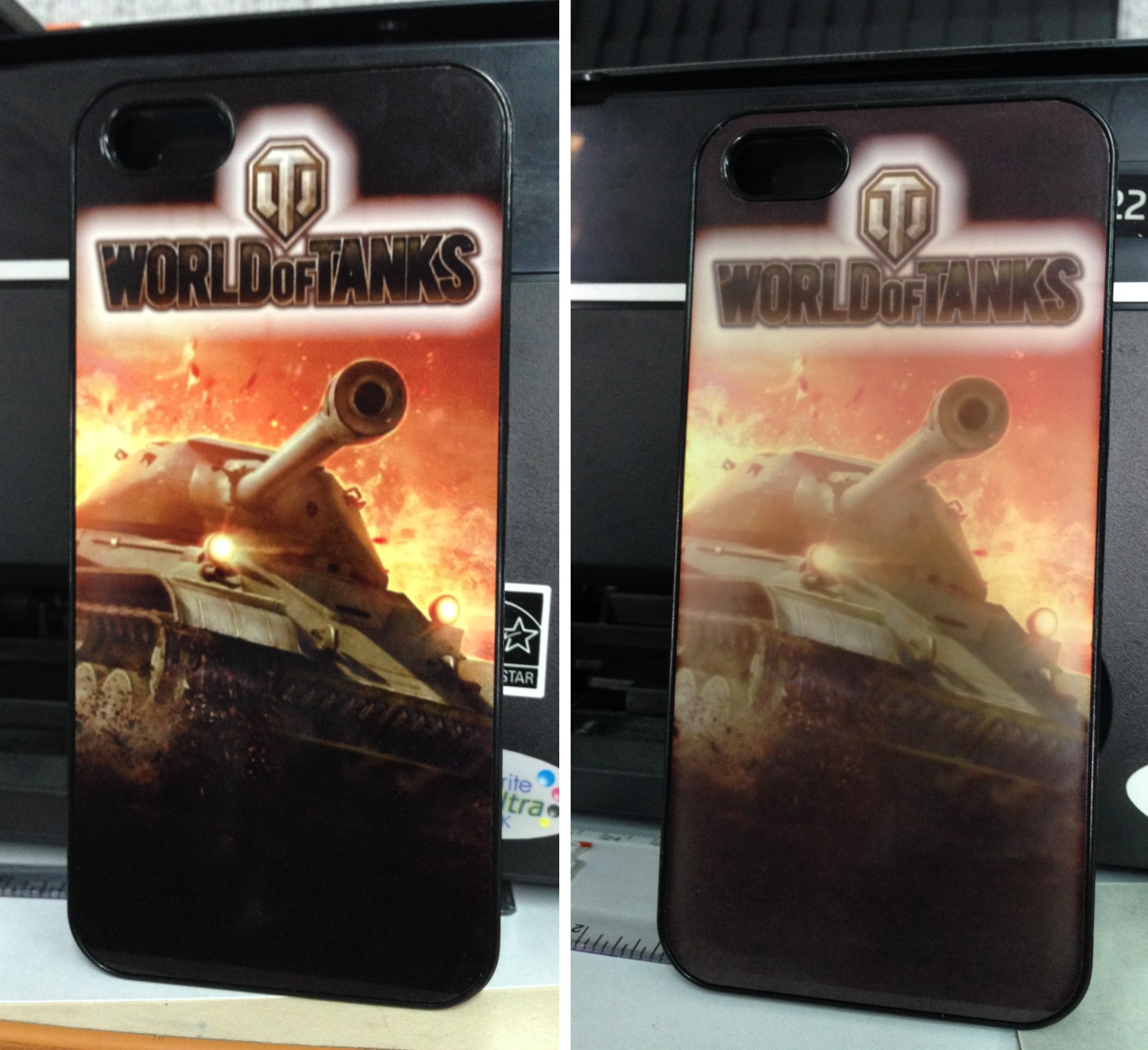

а на что он повлияет? я столкнулся с выцветанием металлических пластин для чехлов, в течении месяца уже видна разница. краска инктек
Печать на металле
Непрочитанное сообщение Денис Алексеевич » 18 июл 2014, 12:04
наши чехлы с мет вставками стоЯт на витрине месяца два без видимых изменений. Плакетки, образцы шильдов на кубки и медали - второй год. :unknown:

чехол изготовил 27 мая, а сейчас вот так выглядит

Непрочитанное сообщение griGUN » 18 июл 2014, 12:57
griGUN писал(а):чехол изготовил 27 мая, а сейчас вот так выглядит
грешу на перегрев телефона

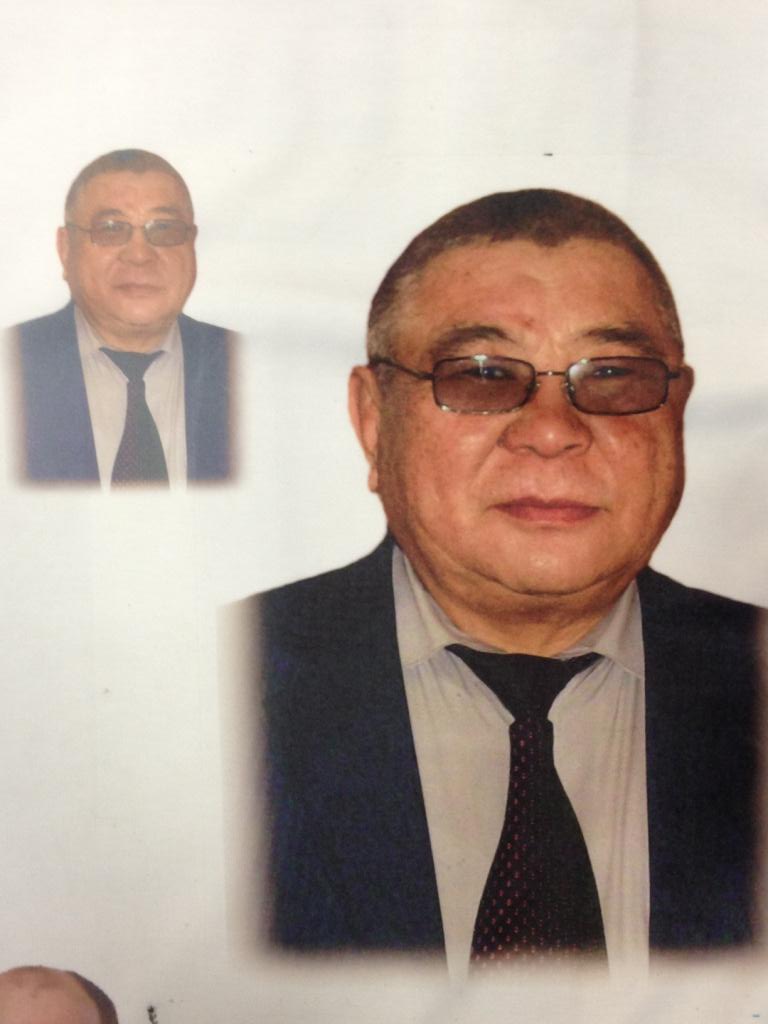

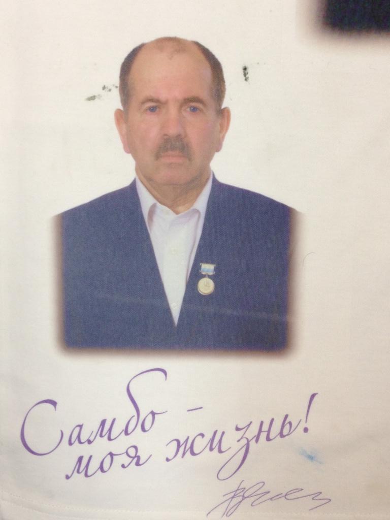

вопрос не по теме, но похожее. срочный заказ на футболки "Самбо моя жизнь", а изображение выходит блеклым, со старым образцом сравниваю (крупный, яркий портрет), распечатал такой же портрет (поменьше), тоже блекло. Температура 180, 120 сек. и пробовал 190, 60 сек., то же самое выходит. Бумага та же (сублимационная) краски те же (интек, но с истёкшим сроком). Помогите советом

Непрочитанное сообщение Денис Алексеевич » 18 июл 2014, 13:32
griGUN я так думаю.. а не перепутали ли Вы чернила при последней заправке? Залив какой-нибудь.. черный цвет, например, не сублимационными?

Непрочитанное сообщение griGUN » 18 июл 2014, 14:09
Денис Алексеевич писал(а):а не перепутали ли Вы чернила при последней заправке?
не должно быть, у меня других нету чернил. на металле (шильды для медалей) все нормально и на плакетках тоже. хотя очень похоже, после нанесения на футболку черный цвет на бумаге остается практически без изменений, даже немного мажет палец, если по нему провести
Печать на металле
Непрочитанное сообщение dunduk60 » 18 июл 2014, 16:29
griGUN значит реально перепутали
