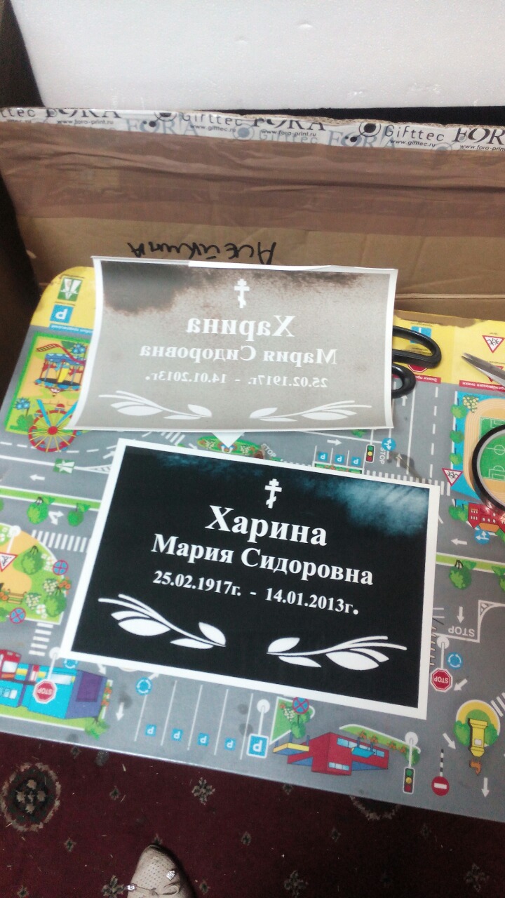

Доброго времени суток всем! Срочно нужна помощь. Принтер Epson l800, бумага IST для сублимации, краски InkTec сублимационные, металлическая пластина белая, пресс Гифтековский плоский Start. Не получаеться равномерно напечатать на пластине. Температура 180С, время 60 сек. Не пропечатывается до конца(фото прилагаю). Кладу лицом вниз. Что может быть и что делаю не так? Асы-подскажите пожалуйста!

Непрочитанное сообщение Annamsk » 28 июл 2016, 10:40
Вот такое что то получается
Плохой перенос на металлические пластины
Непрочитанное сообщение dunduk60 » 28 июл 2016, 10:57
прижим слабый

Annamsk писал(а):Температура 180С, время 60 сек
Я на более мелкии и то ставлю 135 сек. Но у Вас по ходу может быть проблемы с прессом. Попробуйте перевернуть заготовку и сделать тоже самое если опять будет брак сверху (т.е. теперь в другом месте) то плита не равномерно нагревается.
