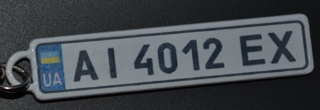

Здравствуйте, имеется термопресс ST-1520, использую сублимационную бумагу IST и белые глянцевые заготовки брелков (под номер авто). При изготовлении брелков сублимага липнет моментально к заготовке. Смывается сублимага с брелка только после размачивания водой (пробовал снимать когда брелок горячий (сразу с термопресса), пробовал снимать когда остынет - результат тот же). Температура 150-160 градусов на 400 секунд (пока что самое нормальное время термопереноса), но почему-то перенесенное изображение получается тусклым, цвета не яркие (хотя печатаю правильно, с печатью на чехлах у меня проблем нет, распечатанный лист сублимаги сохнет до полного высыхания 10-20 минут). Я так понимаю что изображение получается тусклым из-за недостаточной температуры (т.к если ставить больше секунд - буквы смазываются и получаются серыми а не черными, проверено). Может кто-то что-то подскажет? И еще вопрос, у сублимаги IST обе стороны рабочие? Видел что некоторые вродь как печатают не на правильной стороне и на глянцевых чехлах изображение получается матовым, или я не прав?

Непрочитанное сообщение HA3AP » 13 ноя 2016, 01:01
В Украине мало поставщиков по заготовках для брелков (или гнут в 2-3 раза выше цену), и так остатки выкупил. Изображение переносится вроде не плохо, но будто на 30-40% не хватает цвета на брелке чем после печати на сублимаге. Час назад пробовал температуру 190 градусов и время 300 секунд, получилось то же самое что и при 150 градусов и 400 секунд, это логично, бумага все так же липнет. Ни к 2D ни к 3D чехлам сублимага ни разу не прилипла, и все отлично перепечатывалось. Завтра думаю попробовать 190 градусов на 250 и 330-350 секунд, и тогда уже точно буду знать в чем проблема.

По фото видно что вроде как неплохо переносит, но я стремлюсь к более насыщенному переносу изображения, хотя-бы на 30-40%, а лучше и вообще на 50% цвета посочнее.
Просто была такая фишка что у IST на обратной стороне пачки с сублимагой писало что рабочая сторона лицевая, а получилось что они не той стороной бумагу на заводе уложили (читал в нете что часто бывает что бумагу неправильной стороной в пачку упаковывают). Хотя визуально определил правильную (рабочую) сторону с первого раза.
Единственное что после тестов понял, это то что изображение от передержки светлеет, вполне возможно что 300сек. это слишком много (ставить 250-270сек.), или это наоборот недожег и надо ставить больше времени (330-350сек.)
