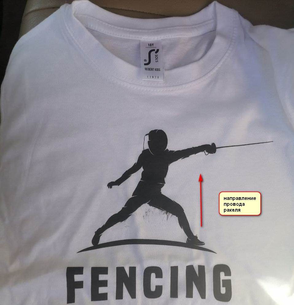

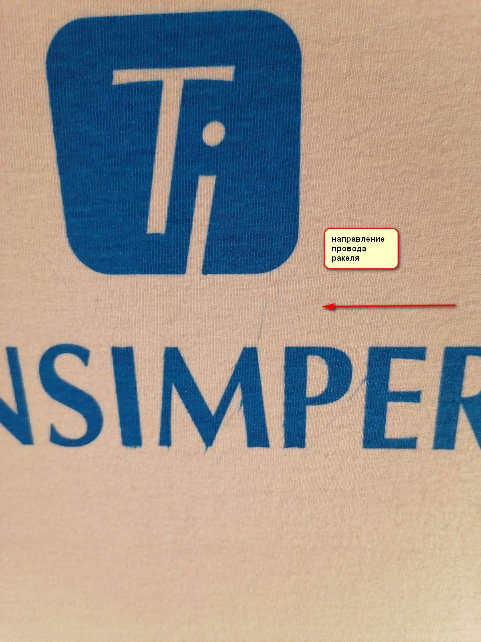

Непрочитанное сообщение Minsk » 31 май 2022, 12:37
Здравствуйте, коллеги ;) Нужна ваша помощь.
При печати водной краской возникает однотипный брак! Прикладываю фото. (Были ещё и другие заказы, но брак именно такой на всех.) Я пробовал оставлять небольшой зазор (кажется это называется отлип :) ) между столом с изделием и рамой, но всё равно-на 30-50 маек одна будет с таким браком.
Сито 62.
Как исправить?
