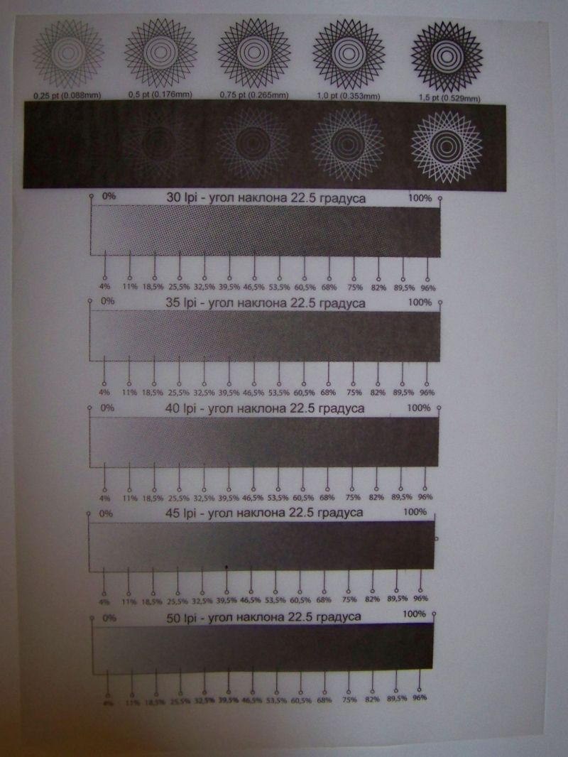

Нашел на мой взгляд интересный вариант :good: Печатаем текст, рисунок в векторе черным цветом на субли бумаге, берем пленку Кимото, для лазерника, и переносим на нее изображение. Не пропечатовшиеся точки ретушируем черным маркером, и вуаля, фотовывод например для использования фольгирования - готов :yahoo: Вчера сделал вывод и рамку засветил-помыл, вроде неплохо вышло, сегодня попробую к вечеру что нибудь изобразить и выставлю фото :yes: Был бы плоттер, наверное тоже можно извратиться :D

Так то оно првильнее, но пока финансы поют романсы :) Вот и пытаюсь выдумать а3 формат фотовывода из того что есть :? Почему то эпсон 7015 не видит матовую пленку, хотя прозрачную съел на ура. Хотел на матовой для лазерных принтеров пленке напечатать, думал , мож укрывистость по лучше будет, а принтер втянув ее как положено пишет, что замялась бумага, хотя все ровненько..

Непрочитанное сообщение sleh » 28 июн 2014, 21:51
Вот что вышло: Сублиперенос на пленку :
для сравнения плотность лазерника :
Рамка отмылась в принципе :
Итог флоком :
Ну и вывод мой, если нужен рисунок флоком или фольгой, формата а3, смело можно делать фотовывод сублипереносом :)
