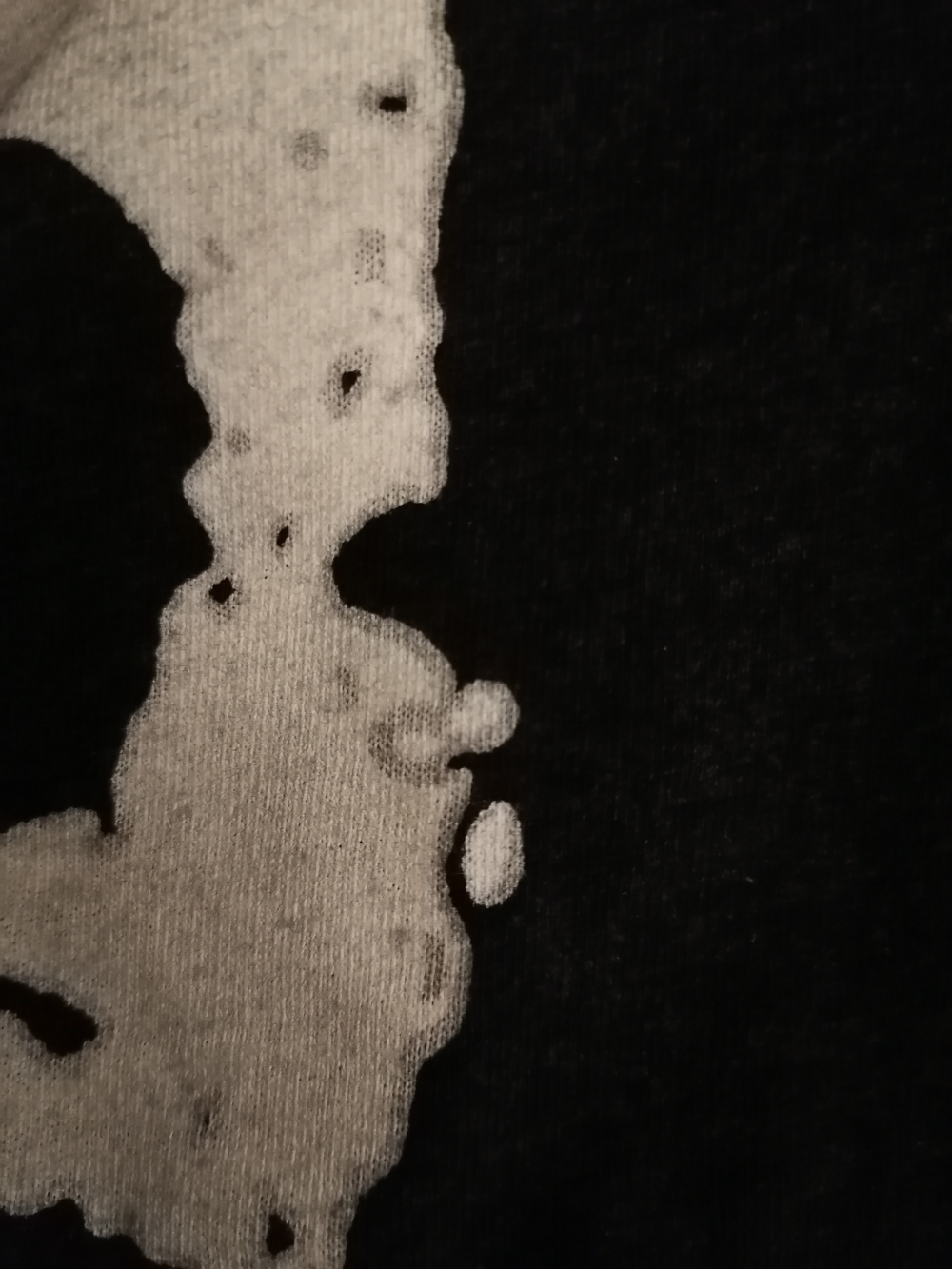

Шелкография
Непрочитанное сообщение Romaann » 10 янв 2021, 13:18
Привет!
Недавно занялся шелкографией, получился такой дефект (расплылся контур), как на фото.
Подскажите, в чем косяк? Спасибо!
techprint

Непрочитанное сообщение techprint » 10 янв 2021, 18:18
Romaann, какая краска? Какая ткань?

Шелкография
Непрочитанное сообщение Romaann » 10 янв 2021, 20:04
techprint писал(а):
10 янв 2021, 18:18
Краска Dekaprint 2000 (на водной основе), ткань х/б, сетка 55Т

Шелкография
Непрочитанное сообщение techprint » 10 янв 2021, 20:34
Romaann, такой деффект после сушки или сразу после "поднятия" рамы (в какой момент краска "расплывается")? Что по консистенции, разбавляли её? Если нет, то краску перед печатью тщательно перемешали?

Шелкография
Непрочитанное сообщение techprint » 10 янв 2021, 20:40
Romaann писал(а):
10 янв 2021, 20:04
ткань х/б
100% или смесовая?

Шелкография
Непрочитанное сообщение Romaann » 10 янв 2021, 20:44

100% или смесовая?
Для пробы покупал в H&M, 78% хлопок, 22% полиэстер

Шелкография
Непрочитанное сообщение techprint » 10 янв 2021, 20:47
Romaann, кстати, а эмульсия какая? Она для водных красок подходит?
