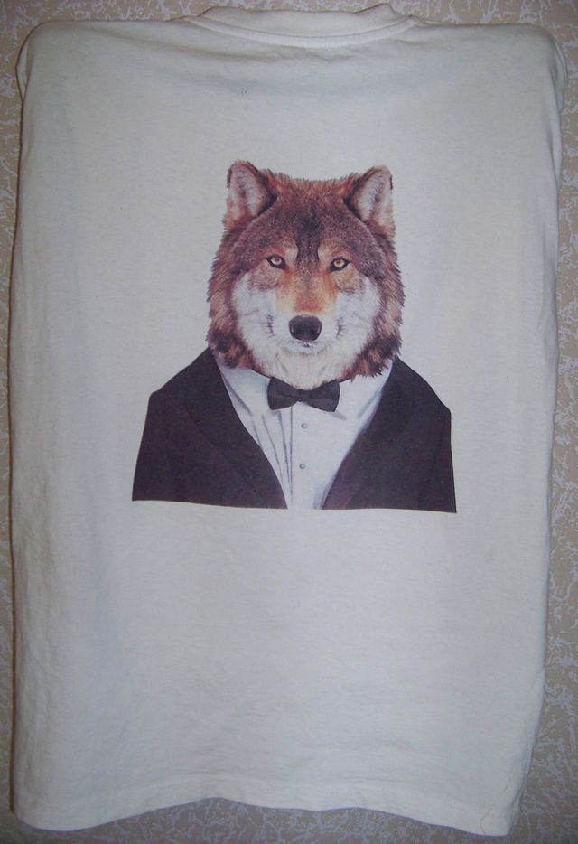

Непрочитанное сообщение kosta » 06 апр 2013, 21:10
вот взял ракель в руки...ну и сделал ЦМИКом на белой.
