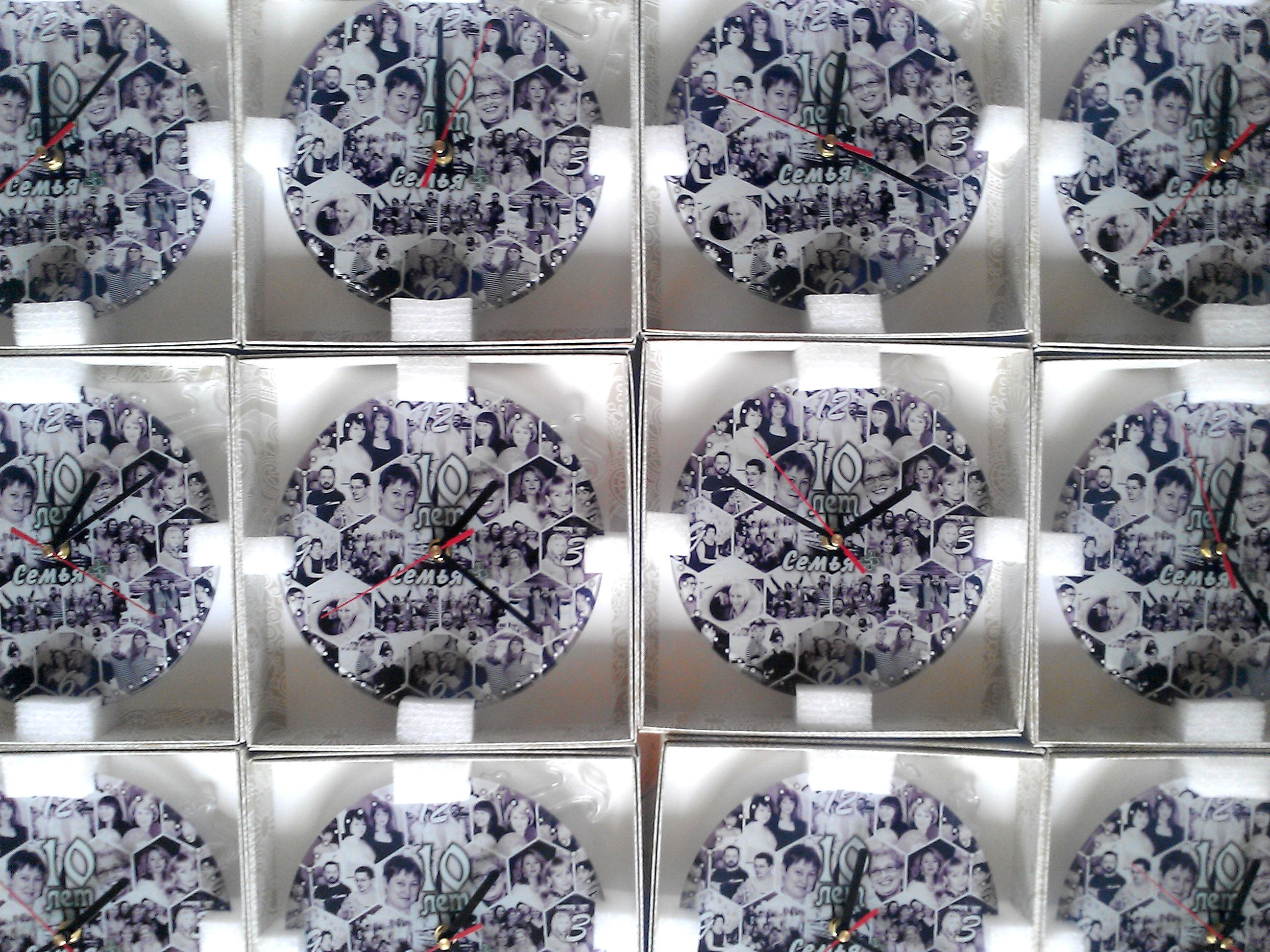

Делал стеклянные часы, у них тоже сзади белое поле. На свету просвечивается, но не сильно, по сравнению с фотокристаллами с уф клеем и пленкой (сам не делал, видел в Знаке). Скорее всего недодержали, и изображение лучше переносить по-контрастней.

Я их клал лицом вверх и было видно, как перенеслось, открывая термопресс. На ткань у меня 180гр и 90сек, делал 2 цикла.
