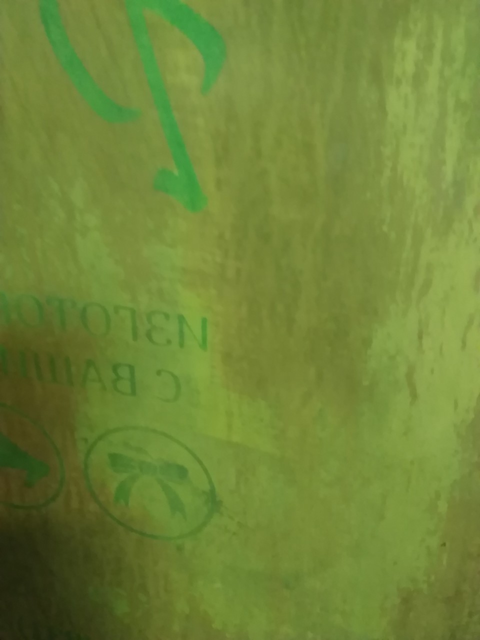

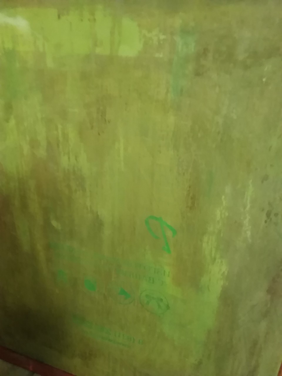

Всем доброго дня! Мы новички, купили оборудование.. полусамодельное.. у нас второй раз встала рама.. и не хочет смываться, подскажите, пожалуйста, как смыть и почему это происходит? Суть в том, что засветка у нас самодельная, прошлый хозяин оборудования светил по 35 минут, но после смывки краски сходит и эмульсия кое-где... повторное использование трафарета невозможно. Мы сделали тест на одной рамке. Нормальная засветка вроде 1 час должна быть. Промыли трафарет, покрасили пакеты и при попытке смыть рамку смывкой и отслаивателем ничего не происходит... щелочь наносим, но толку оч. мало, больше 8 минут держать ее нельзя. вопрос рама под перетяжку, либо её как то можно спасти? и почему так встает эмульсия с краской в сетке..? будем оч. признательны за любые советы и помощь... уже месяц мучаемся.. никак нормально наладить производственный процесс не можем и химии много спустили уже(( одну рамку уже перетягивали, так же вставала...

химию используем такую эмульсия универсальная cps ultra coat 200, краска 572 и к ней замедлитель и разбавитель. смывку используем профессиональную, отслаиватель тоже.. в зеноне всё берем

CPS херня полная ,переходите на серикол, для начала нужно было хорошо ее отмыть от краски, далее посмотрите правильно ли разбавили отслаиватель эмульсии имею ввиду пропорции, перед тем как нанести отслаиватель рамку нажно смочить водой потом нанести отслаиватель на губку и начинать растрать по сетке он по идее сразу должен начать растворяться после того как эмульсия потекла начинаем работу керхером,если вы намазали отслаивателем и дали сетке высохнуть то такую сетку будет проблематично отмыть практически невозможно эмульсия дубеет
Шелкография
Непрочитанное сообщение dunduk60 » 04 май 2019, 20:21
нормальная засветка на разных устройствах по времени разная,но если вы засветили и после этого печатали то нормально,какой номер сетки, какой тираж прошла
