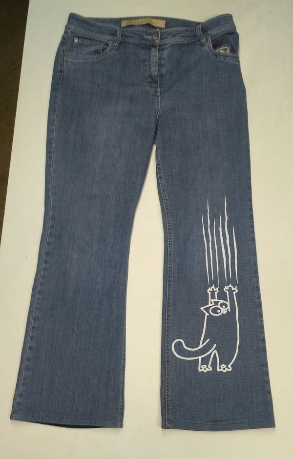

Непрочитанное сообщение kosta » 11 июн 2018, 20:14
декор на джинсах...не смог отказать. :)
