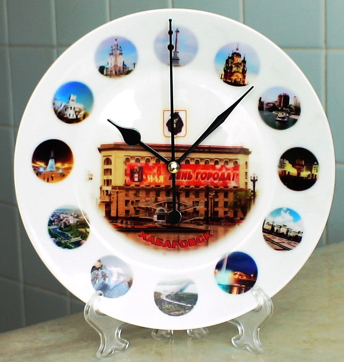

Видеоглаз писал(а): АЛЯ писал(а):
Я сверлил
Желательно обойтись без сверла. Отверстие в картинке мне не нравится и пыль керамическая мне не нужна.
Без сверла не обойдёшся. :nea:
Им делается сквозное отверстие, если изготавливаются часы, или делается углубление на половину толщины дна тарелки для закрепления кронштейна.. Пыли нет совсем, т.к. сверлится с водой.

АЛЯ писал(а):для закрепления кронштейна
А что кронштейн без углубления держаться не будет? Там где мое производственное помещение нет воды.

Видеоглаз писал(а): А что кронштейн без углубления держаться не будет?
У меня нет таких, как на ссылках(на скотче 3М). Поэтому использую типа таких, как Юрий выложил. Приклеить к глянцу тарелки ничем не удалось. Сверлю отверстие, заливаю эпоксидкой, вставляю в отверстие небольшой болтик. Где-то здесь я выкладывал фото.

АЛЯ писал(а):Приклеить к глянцу тарелки ничем не удалось.
Попробуй на "Момент-монтаж" жидкие гвозди. Ничего не сверлю, не зачищаю. Приклеил и всё.
