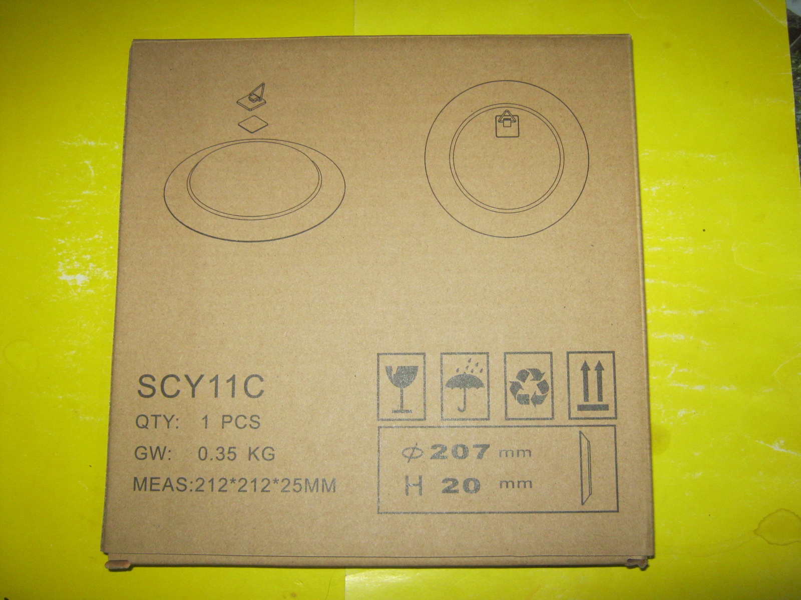

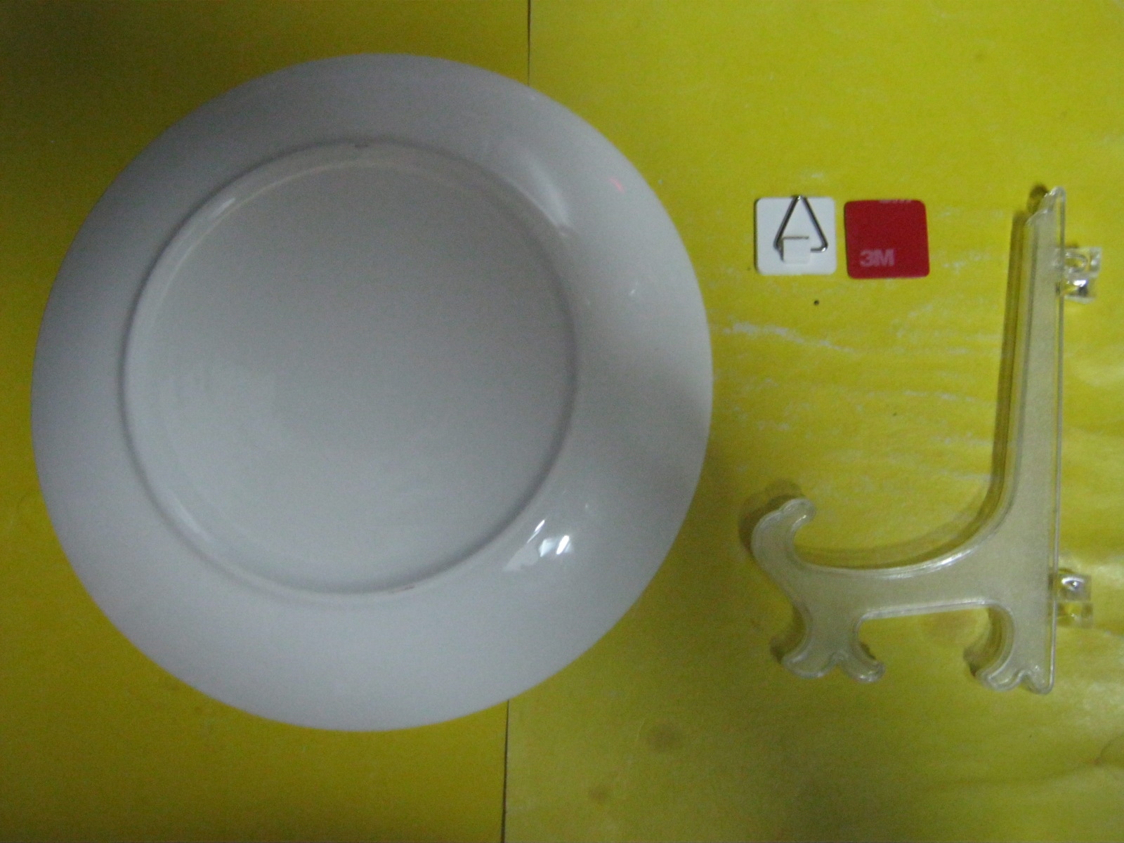

Непрочитанное сообщение zevass » 29 сен 2014, 20:09
Вот сегодня забрал новые тарелки под вакуумный пресс. Отличная комплектация.
Диаметр - 20,5 см.
Каждая тарелка в коробке с отверстием, в комплекте подставка и клипса для подвеса на стену.
цена - 125 рублей. Я беру со скидкой -113 руб.
фото прикрепляю.
Как в работе еще не знаю, завтра буду пробовать.
