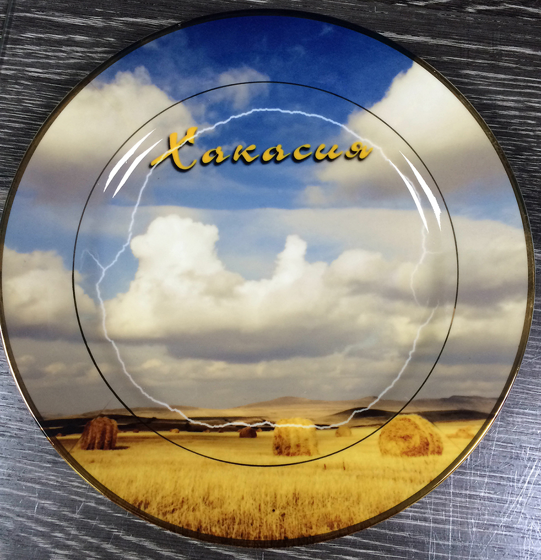

Непрочитанное сообщение favorittt » 07 дек 2014, 15:44
Приехал 3D пресс, начал экспериментировать. Вычитал на форуме про полную запечатку тарелок. попробовал одну, сделал надрезы 4 шт. проложил бумажку сверху тарелки чтобы воздух эффективно откачивался. но получился такой момент - лист начинает загибаться вниз, мембрана давит на центр и разрывает лист по кругу. Как это можно исправить?
Печать тарелок в 3D прессе
Непрочитанное сообщение Aduanit » 07 дек 2014, 15:55
тарелки лучше использовать специальные для вакуумника, они то как раз подходят для полной запечатки
Непрочитанное сообщение Yrii » 07 дек 2014, 15:55
favorittt писал(а):Как это можно исправить?
Купить тарелки для 3D пресса.
