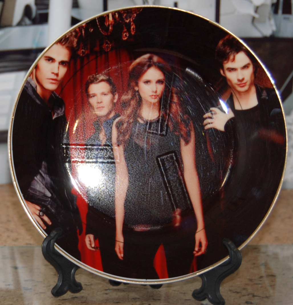

Непрочитанное сообщение dimm » 06 янв 2014, 13:14
дяденьки сублы, скажите, на тарелке размытое изображение это однозначно перегрев??? дело явно не в красках и бумаге.тк кружки получаются отлично, тарелка пластик, пресс- вакуумник, может дело в прижиме бла, не пойму, кто нить может прояснит
Брак при печати на тарелках
Непрочитанное сообщение VIVA-PRINT » 06 янв 2014, 16:28
Скорее дело в прижиме. В вакуумнике тяжело перегреть... Между бортиком тарелки и мембраной прокладываете что-нибудь?
Непрочитанное сообщение dimm » 10 янв 2014, 14:41
VIVA-PRINT писал(а): Между бортиком тарелки и мембраной прокладываете что-нибудь?
йолки палки, а ведь это просто именно ленточки не хватало, вот только слегка остаётся след от прижима как будто от скотча след
а для наилучшего прижима я так понял нужно четыре лоскутка, сначала один подкладывал, фотка смещалась, сделал на две стороны, стало идеально
Непрочитанное сообщение VIVA-PRINT » 10 янв 2014, 15:06
Хорошо подкладывать по паре кусочков канта мембраны.

Непрочитанное сообщение Print51 » 17 янв 2014, 16:08
Помогите пожалуйста. После печати (вакуумный пресс)на тарелке остаются следы от скотча и бумажек.
tanya_kuraga
Сообщения: 10
Зарегистрирован: 12 июл 2013, 21:13
Настоящее имя: Таня
Откуда: Екатеринбург
Непрочитанное сообщение tanya_kuraga » 22 фев 2014, 21:32
Print51 писал(а):После печати (вакуумный пресс)на тарелке остаются следы от скотча и бумажек.
У нас есть такая же проблема. На темных тарелках видны следы от бумажек, только не так сильно. Делали бумажки тоньше, все равно видно.
