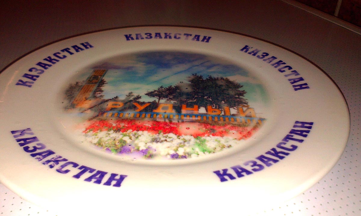

Вот моя проба на ОБЫЧНЫХ ТАРЕЛКАХ из магазина посуды.
Нанесен 2х компонентный полимер, получилось много пузырьков.
Запекал в самодельном 3Д прессе, вместо мембраны силиконовый коврик.
Экспериментировал с температурой и временем.
Полоса по диагонали через букву "Р" осталась от сложенной вдвое полоски бумаги.
На мой взгляд недостаточно температуры.
Буду рад услышать мнение и рекомендации.

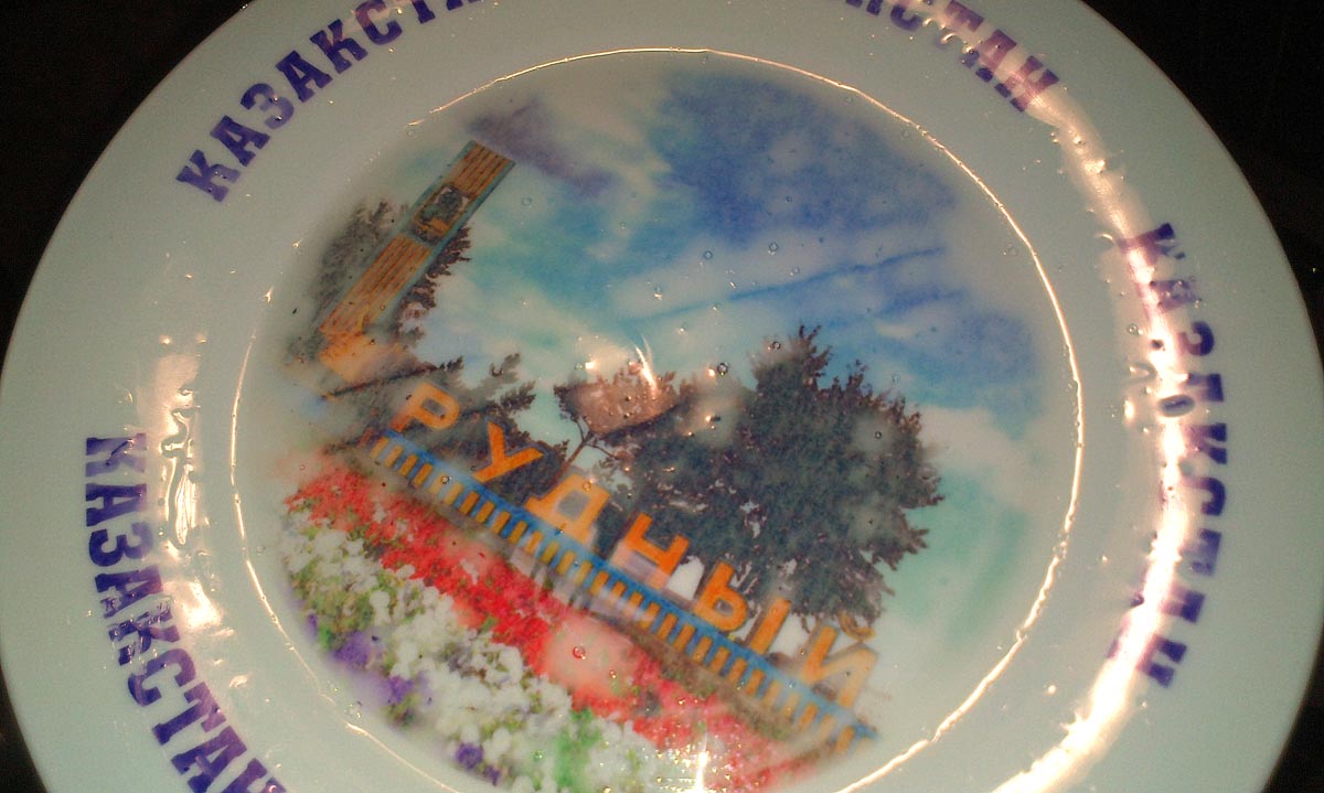

Вот следующий шаг. Полимер нанесен более ровно, на краях местами полимер не нанес, по этому есть белые кусочки по краям.
Увеличил температуру и время. Силиконовый коврик не прижал самые глубокие места.
Запекал в том же самодельном 3Д прессе, на этот раз не прокладывал полоску между картинкой и мембраной,
возможно это добавило непропечатку по кругу.
Заводские мембраны скоро должны прийти, тогда буду пробовать на них.
Как избавиться от складок в местах надреза картинки?

От складок практически невозможно избавиться - просто стараться делать надрезы там,где их будет не особо видно (не на плашечных заливках), а вообще,по возможности,я отказываю в полной запечатке тарелок,брака чуть более,чем много и возьни море :)

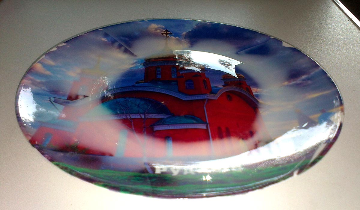

Думал, что никто этого здесь не будет делать. Мембраны не заказывай, а закупи рулон. Попробуй овальные тарелки. На них спрос больше и по компоновке удобней. Что-бы не получалась непропечатка, клади под мембрану на тарелку лист стеклоткани чуть больше размера тарелки. Тогда не будет оставаться следов от полосок бумаги.

Видеоглаз писал(а):Нанесен 2х компонентный полимер, получилось много пузырьков
От пузырьков избавляются так: нанёс полимер, поставил в вакумный шкаф, создал вакум, пузырьки все выйдут. После в сушку.
