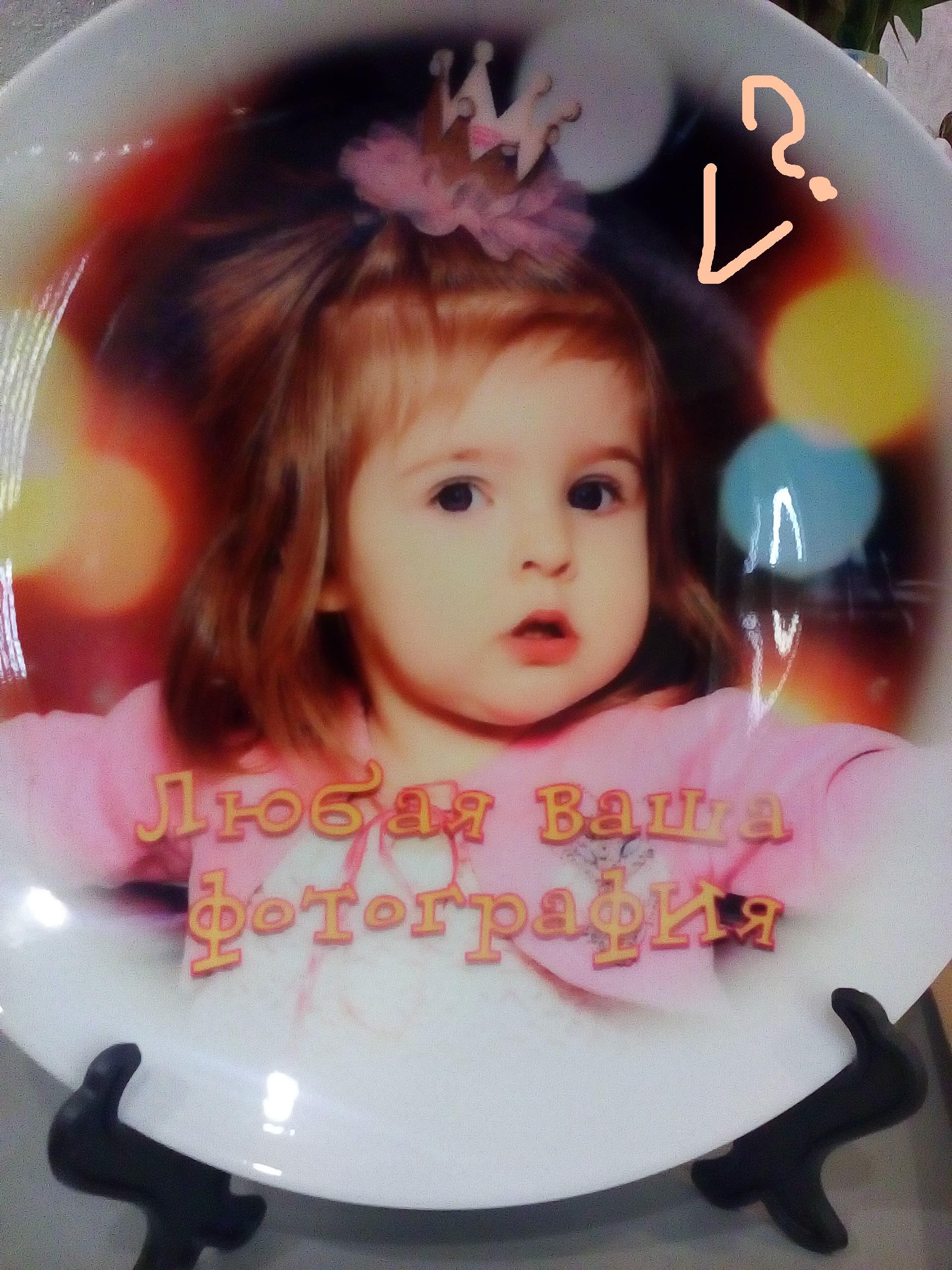

Приветствую всех. А подскажите - есть ли у вас какие либо ограничения по нанесению тарелок? А то проблема - если печатаю что то пестрое на всю тарелку (например человека паука на фоне небоскребов горящих) - все проходит норм,складок почти не видно,но если просят сделать фото на полную запечатку тарелки,то начинаются проблемы,складки видно...И на разрезах в том числе...И принт периодически съезжает,оставляя белый кант...Если креплю термоскотчем-принт рвет при вакууме.Как вы делаете?Отказываете в нанесении фотографии или "все приходит с опытом" и кучей испорченных тарелок? Они ведь не дешевы,у нас нынче 252р\шт заготовка стоит.

Складка и надрез будут различимы в большинстве случаев, другое дело насколько явно это будет.
Бывают в виде тонкой "волосины" чуть другого тона, а бывают как белая щель.
При фиксации термоскотчем не надо внатяг это делать, дайте припуск, когда перевернете тарелку, положите в нее какой-нить груз (у меня, например, моток ленты самоклеющейся, диаметр и вес подходящий), сформируйте первоначально загиб картинки покругу, уложите лепестки, шоб были не встык, а внахлест. Принт делайте с припуском 3-5 мм, это спасет от незначительных сдвигов относительно тарельки.
