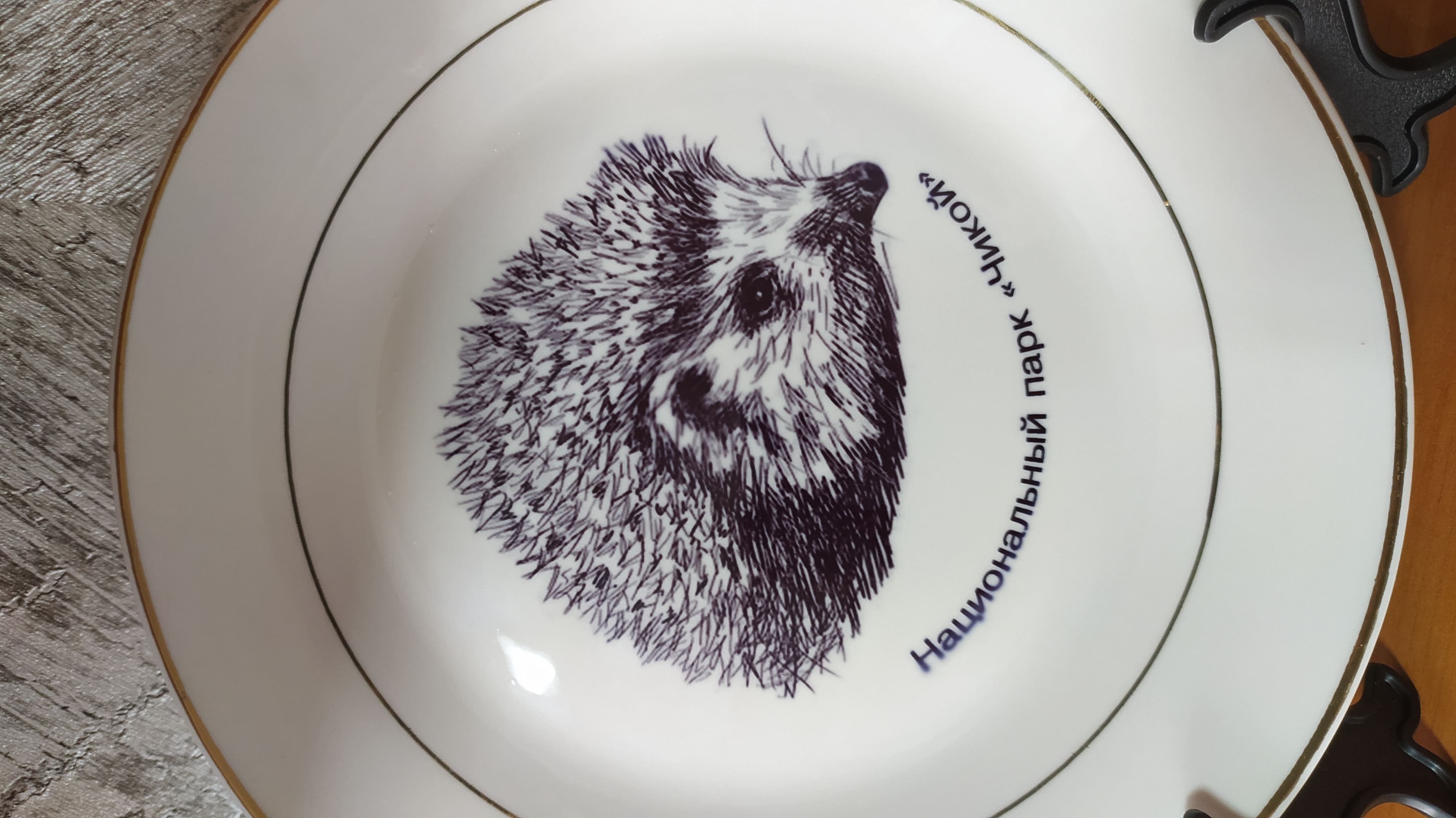

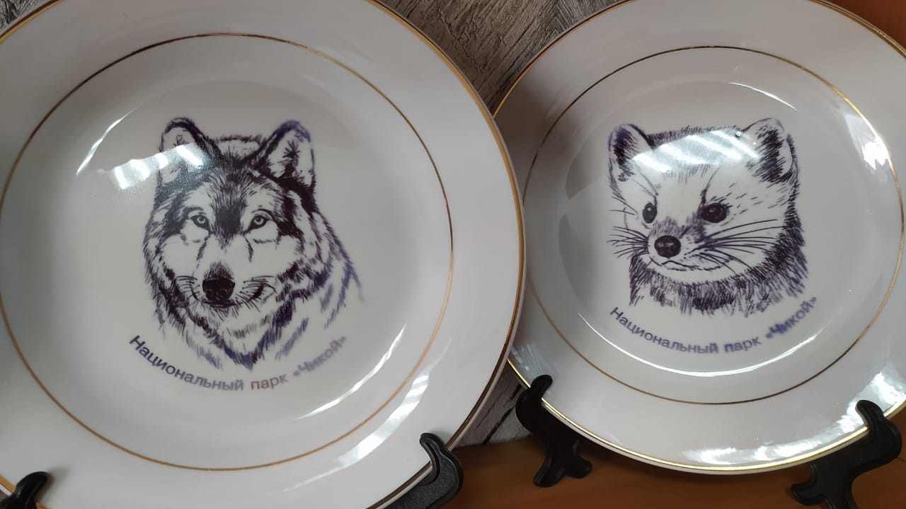

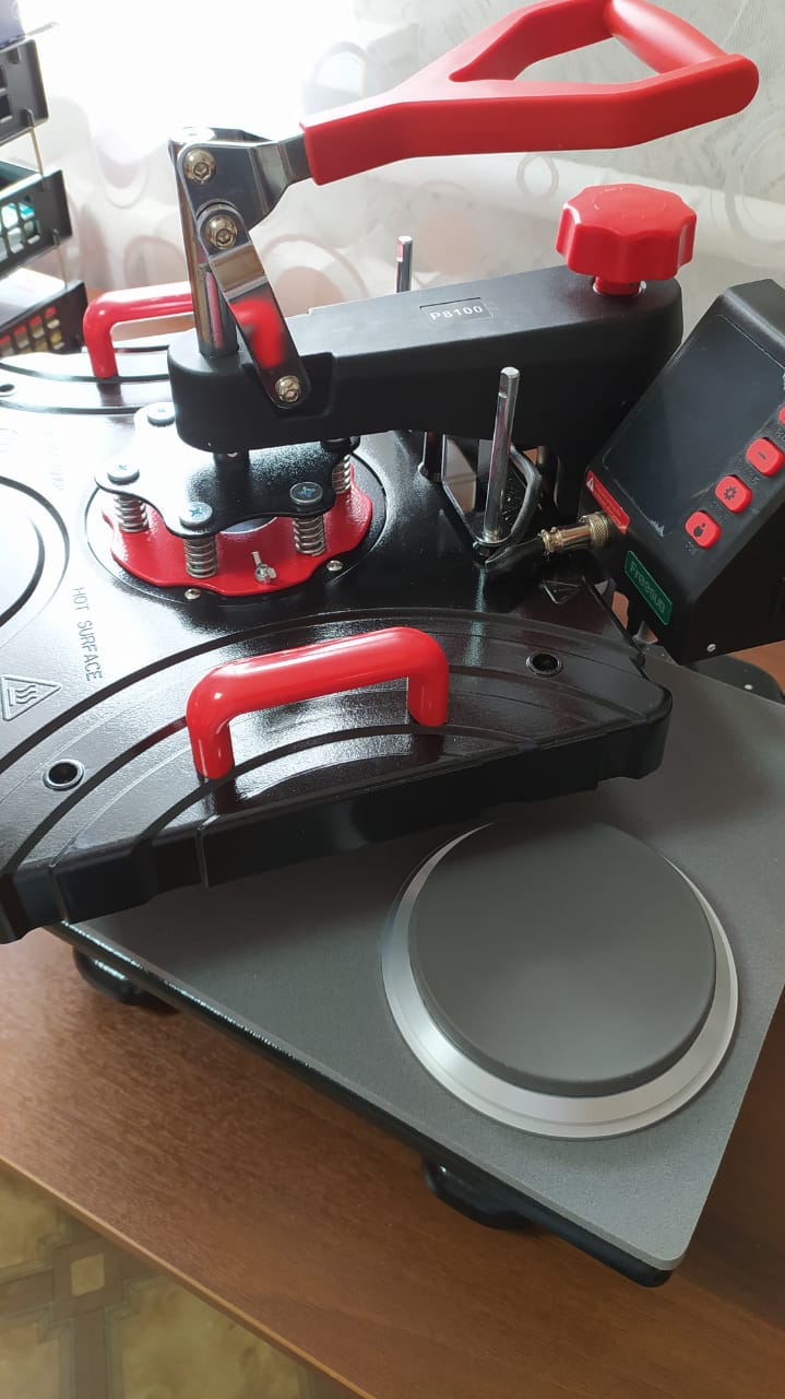

Пресс однотемпературный, делала по инструкции тарелки, которая была к нему, все равно ни одна не получилась, то плывет картинка, то не пропечатывается, я ниже прикреплю фото пресса и что получается в итоге

У вас низ картинки не пропечатывается. Плохой прижим. Вы фиксируете картинку термоскотчем? Фиксируйте по трем-четырем точкам и поворачивайте тарелку два-три раза. Разбейте общее время на три и после каждой трети поворачивайте немного тарелку. Так прогрев будет равномернее. И давление прижима можно немного увеличить.

Спасибо Вам огромное за совет! Сделала, как вы написали, всё получилось :yahoo: немного текст расплылся, но наверно потому что попал на волну на тарелке) скотчем фиксировала, но не догадалась, что нужно переворачивать, буду оттачивать теперь способ переноса до идеального, спасибо ещё раз!
